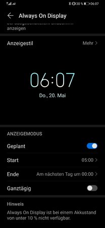

Ich habe dem AOD eine Zeitsteuerung erteilt. Also nicht mit nicht Stören sondern direkt im Menü.
Das nützt nix im Fall von @ingi. Wie ich weiter oben schrieb, geht das Display trotzdem kurz an, wenn Benachrichtigungen reinkommen (und man das nicht in den Benachrichtigungseinstellungen für den Sperrbildschirm abgestellt hat). Mein AOD hat auch eine Zeitsteuerung, trotzdem bringt jede Mail, jede Whatsapp usw. das Display für etwa 3 Sekunden zum Aufleuchten.
