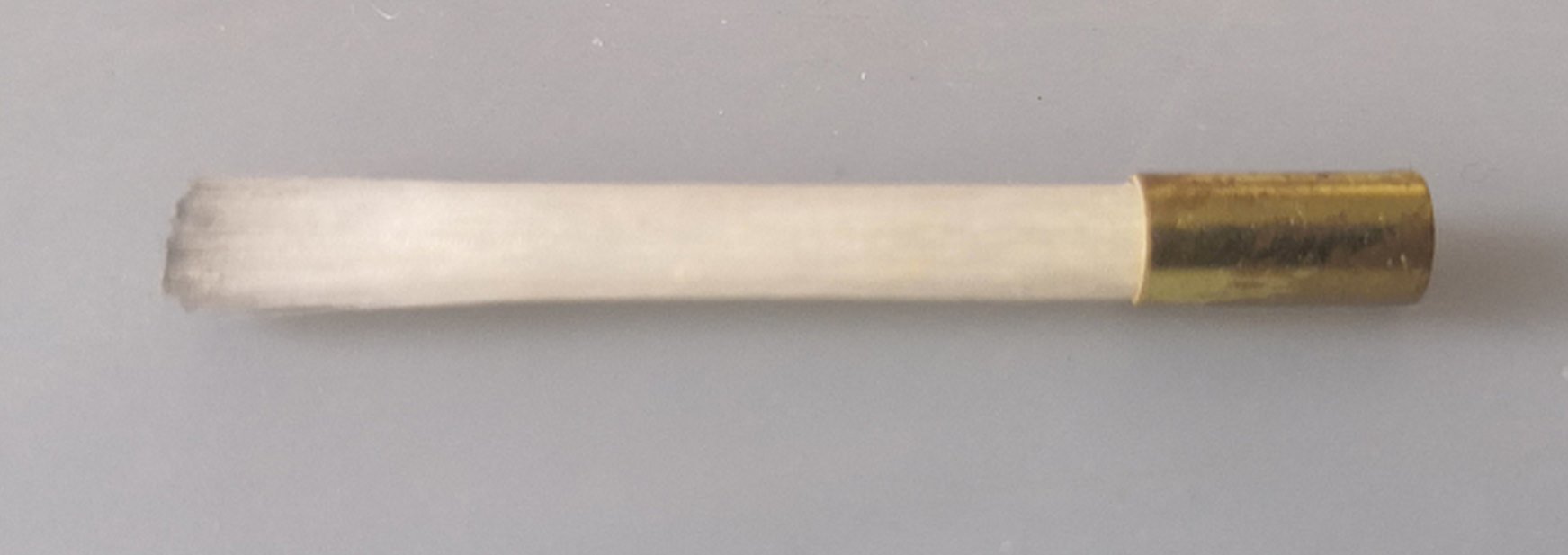

Es gibt Glasfaserradierstifte bzw. Einsätze dafür, damit würde ich es mal versuchen ... Ich habs probiert, aber alle USBs sind völlig sauber, darum kann ich die Wirksamkeit nicht richtig testen .. Läufer Glasfaserradierstift 69119 (im Auslieferungszustand scheint die Spitze massiv, ist sie aber nicht, wenn man sie ein bisschen aufdröselt) - Ist einen Versuch wert ...
@mblaster4711
Kann ich nicht bestätigen. Bisher immer so gemacht
Ich glaube der Fantasie ist keine Grenze gesetzt. Metall würde ich aber als letztes nehmen. Ich weiß die Pin Belegung nicht und kann ein Stromfluss nicht ausschließen.
