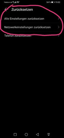

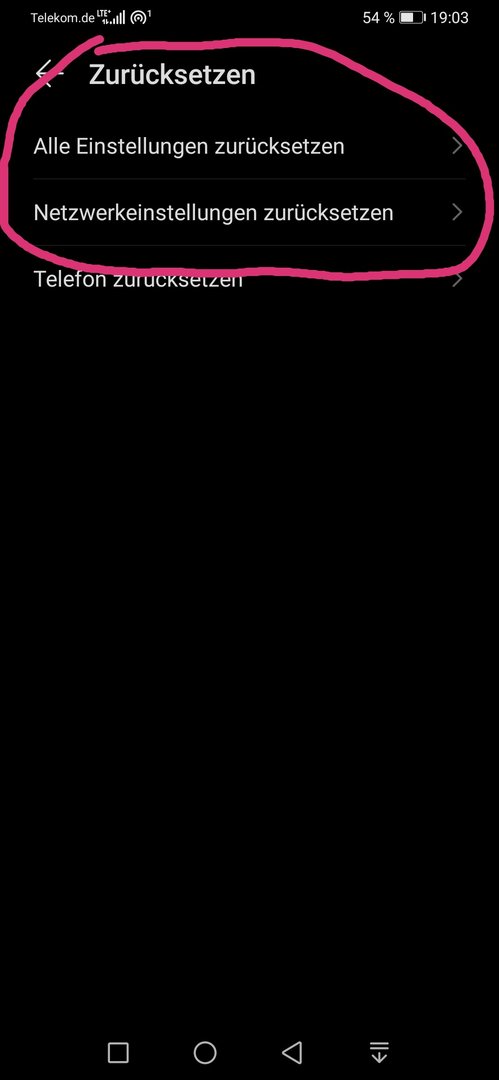

Das Problem bleibt trotzdem bestehen.
Die farblich eingekreisten Optionen für eine Zurücksetzung helfen leider auch nichts.

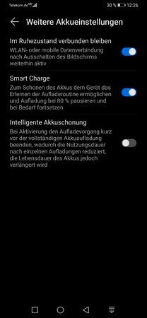

Hast du die Einstellung aktiv?
Einstellungen-akku-weitere Einstellungen- im Ruhezustand verbunden bleiben.
Bekommst du überhaupt was rein im Ruhezustand? WLAN ist natürlich aus!
Es klingelt ab und an schon. Leider nicht immer. Und dann erfahre ich erst davon, wenn ich das Smartphone nutzen will. Dann signalisiert es mir verpasste Anrufe.
Ob die Person gespeichert ist oder nicbt ist dabei egal.
Im Ruhezustand verbunden bleiben ist aktiv.
