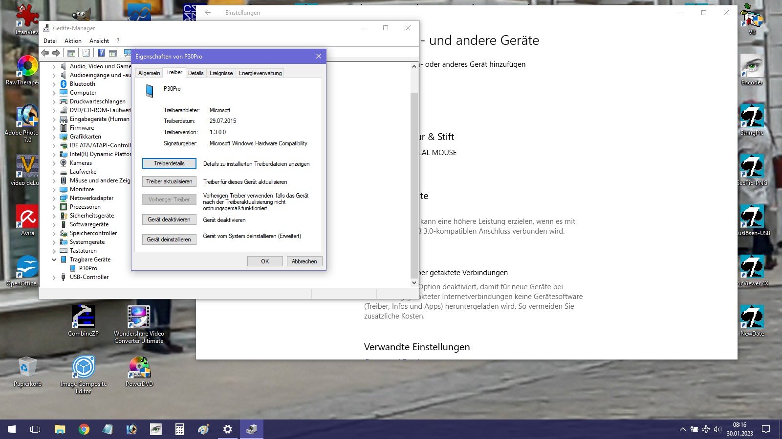

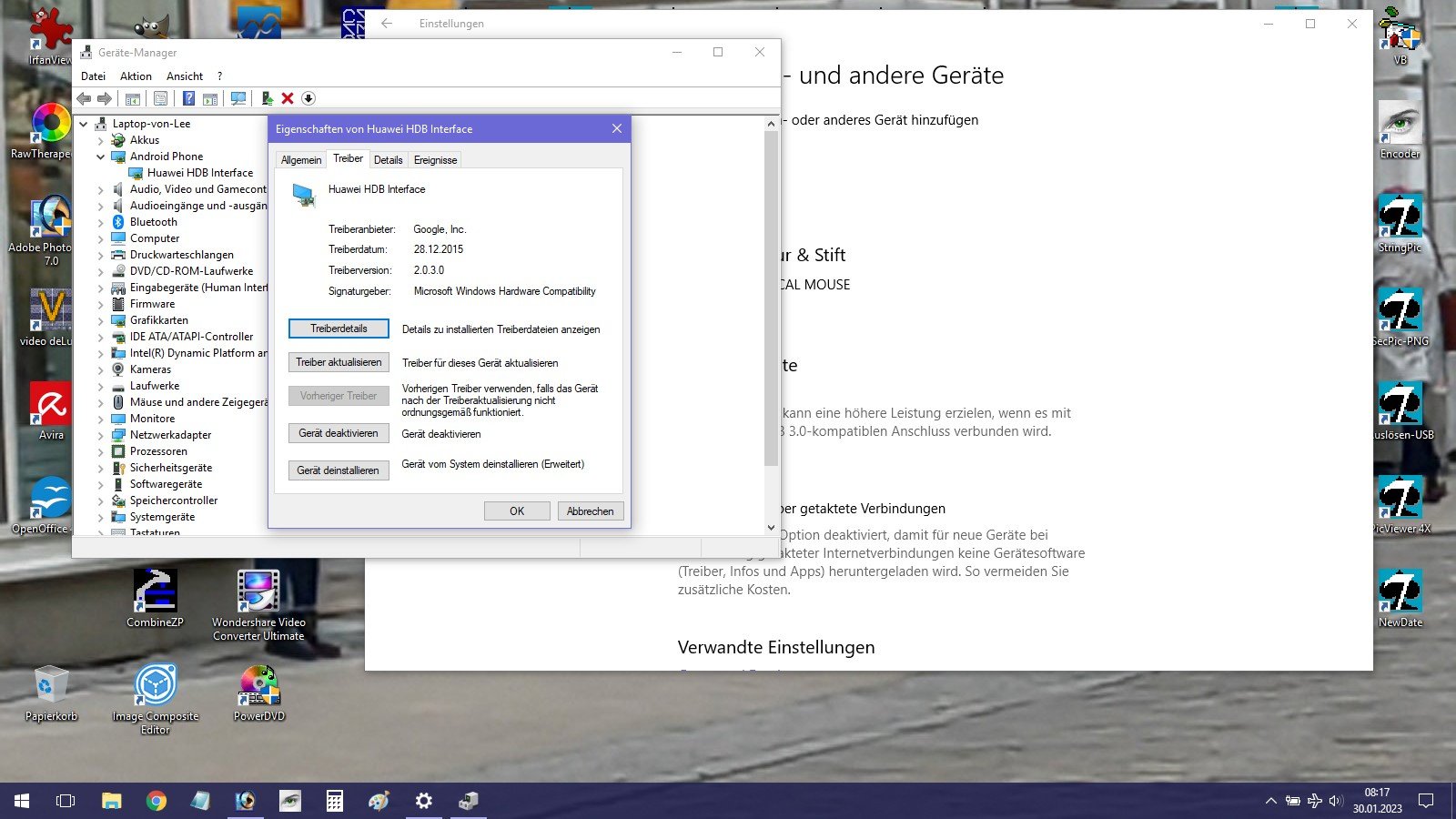

Das Hisuite keine "Treiber" installiert, sieht man auch an den beiden Screenshots im Anhang. Nix mit Huawei-Treibern.
Das HDB- Interface kann auch das MT-Protokoll und ist eine Software-Schnittstelle, die Windows generiert.
Alles andere wäre ja auch sehr Benutzerunfreundlich.
Also, korrekter Handshake vor Nutzung mit dem Datei-Explorer.
