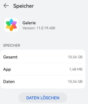

ich hätte hier eine Frage auf meinem Huawei P30 sind drei Datein mit je ca. 9GB Volumen drauf mit dem Namen photoshare.db. Kann man diese ohne weiteres löschen oder sind dann Fotos auch weg? Ich finde im Web leider nichts darüber. Danke

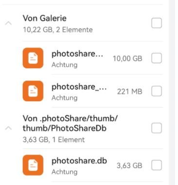

@okadererste Meinst du das ? Aber ist dann nicht alles in der Galerie weg ?

@Smartline2022 Könnte schon sein, dass deine Medien dann unter Umständen futsch sind. Vergleich doch mal deinen Datenbestand, ob du ungefähr diese Größe erreichst.

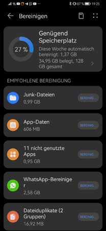

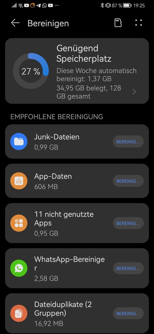

@Smartline2022 ich meine
Einstellungen -Speicher-Bereinigen
Da die Junk und App Daten
In deinem Bild ,könnte ich mir vorstellen daß alle Bilder weg sind. Wie bist du da hin gekommen?

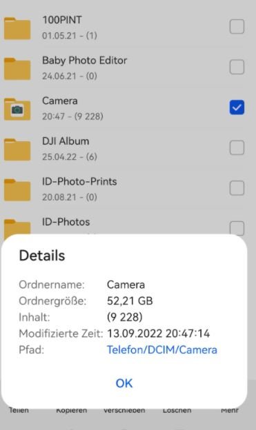

@Spacewalker hallo ja das ist ja auch was ich nicht ganz verstehe die photoshare.db hat ca. 10GB und die Fotos am DCIM Ordner ohne pictures Ordner haben schon alleine 52,21 GB also ich bin nicht wissend aber ich denke das es nicht mit dem zusammenhöngt. ( Siehe Foto )
@okadererste deine Vorschlag hab ich schon gemacht das ist alles leer danke. zu meinem Bild kommst du unter Einstellungen - Apps -Apps - und dann Galerie - Speicher

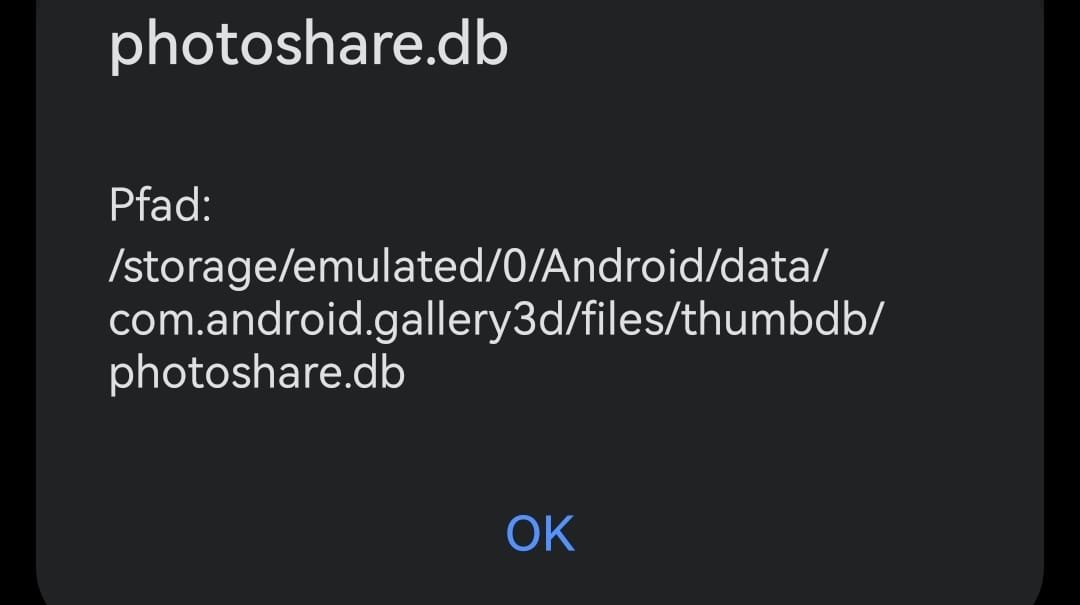

@chrs ja auf die Idee bin ich schon gekommen nur finde ich die Dateinirgendwo egal ob am Handy oder wenn ich über den Explorer am PC suche (siehe bild datei)

@Spacewalker Danke für eine super Erklärung - wäre auch mein Zugang diese zu sichern und dann am Handy mal zu löschen. Nur finde ich diese Datei mit dieser Größe nirgendwo. Ich habe einen Ordner der sich .PhotoShare nennt und da eine Datei drinnen ist, nur passt es nicht mit der angezeigten Größe übern. In welchen Ordner hast du sie gefunden wenn ich fragen darf ?
@Smartline2022 Ich habe mich am zweiten Screenshot aus #7 orientiert.

Ich verwende keine Huawei Cloud. Die Datei photoshare.db im Ordner Android/Data/COM.ANDROID.GALLERY3D/FILES/THUMBDB/ war bei mir über 4GB groß und ich habe sie testweise umbenannt. Als ich dann die Huawei Galerie App öffnete, waren keine Miniaturansichten der Bilder vorhanden und wurden in der App neu erstellt/geladen. Dabei wurde eine neue photoshare.db erstellt, die ein paar MB umfasste.
--> Ich gehe also stark davon aus, dass in der photoshare.db im Ordner Android/Data/COM.ANDROID.GALLERY3D/FILES/THUMBDB/ lediglich die Miniaturansichten der Bilder gespeichert werden und diese Datei gelöscht werden kann, weil sie automatisch von der Galerie App neu erstellt wird.
--> Aber bitte löscht nichts aus dem Ordner Android/Data/COM.ANDROID.GALLERY3D/Cache/, denn dort sind die Metadaten (Einteilung nach Personen /Gesichtern usw.) von euren Fotos gespeichert.
