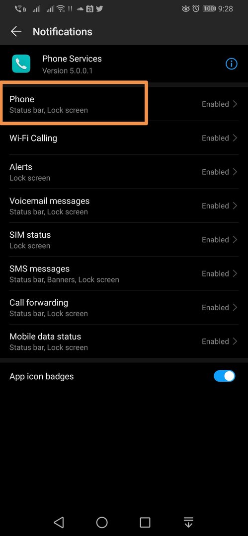

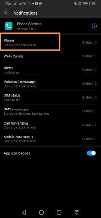

Ich glaube ich habe es rausbekommen.
Bei mir ist es definitiv die Notification vom "Phone Service".

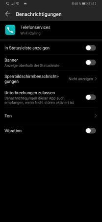

@alsk1
Apps/Apps/3punkte /Systemprozesse anzeigen /Telefonservices/Benachrichtigungen /Wifi Calling
@rene3006
Dort ist bei mir unter 'Ton' folgendes eingestellt: 'Keine'
Trotzdem bimmelt es. Also auch keine Lösung....

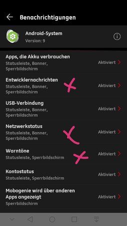

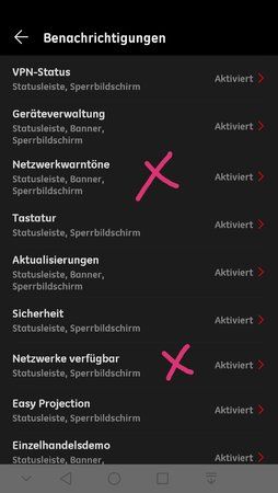

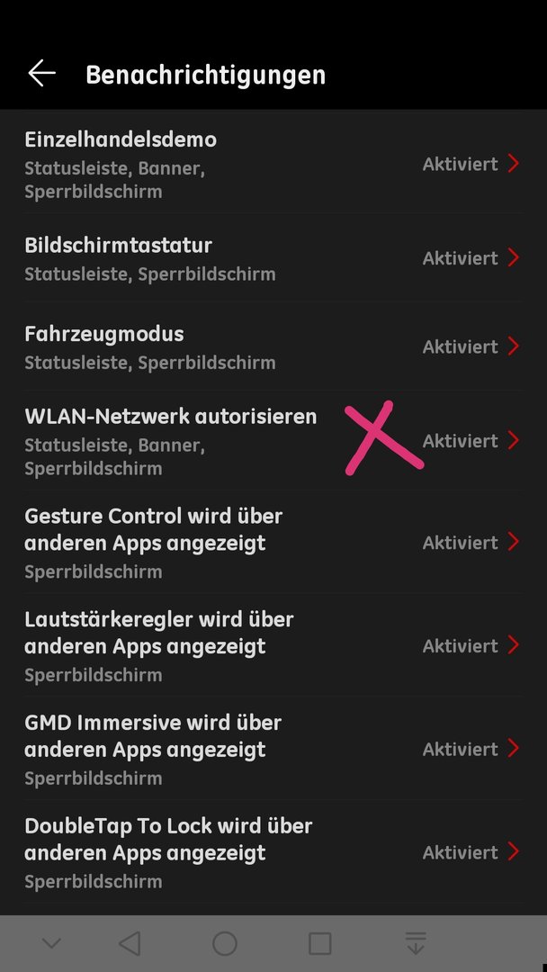

Habe das andere auch alles deaktiviert.
Gibt unter Android System noch Möglichkeiten.

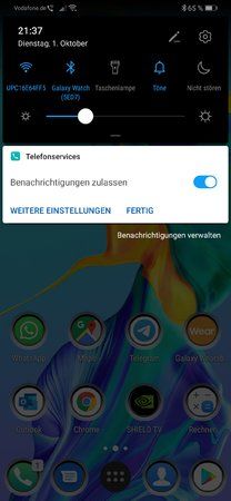

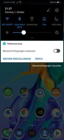

Ach und was mir noch einfällt.
Wenn ihr die Meldung in der Notification seht, länger drücken, dann kann man das auch abschalten.
