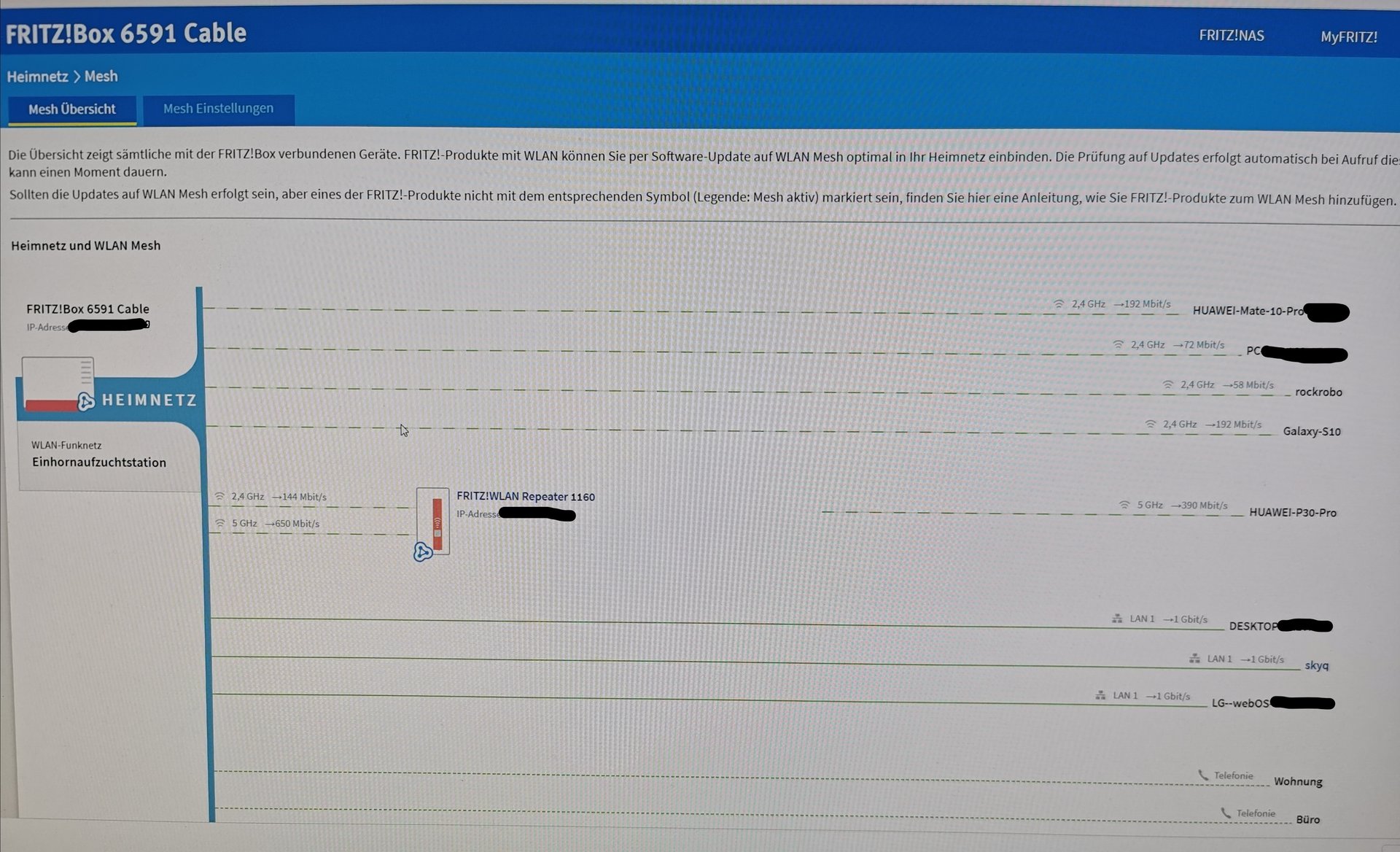

Router ist die Fritzbox 6591 und ein Repeater 1160 (MESH)
Besagte Handy ist das P30Pro

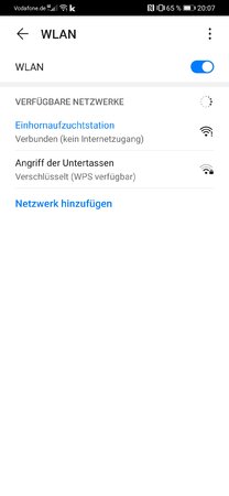

Ich kann keine Internetseite öffnen
Das W-LAN Symbol zeigt ein Ausrufezeichen und es steht : Verbunden aber kein Internet
Alle anderen Geräte haben Internet ! Lösche ich den W-lan Code und gebe ihn neu ein , funktioniert es
