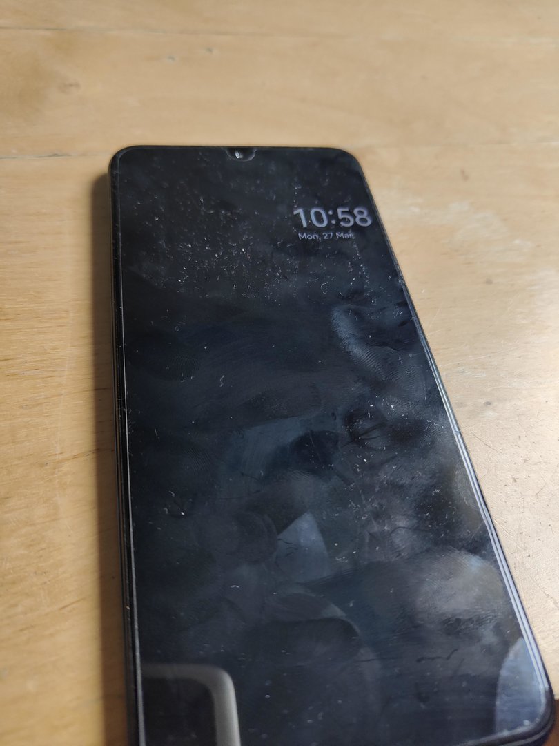

Hallo, Ich habe vor paar tage mein Display und den Akku ausgetauscht, da der Bildschirm beschädigt war und grüne Streifen anzeigte. Nach der Reparatur ging das Gerät zwar an, blieb jedoch auf dem bestimmten Bildschirm hängen. Die Seitentasten funktionieren, aber das Gerät startet nicht im abgesicherten Modus und ist so unbenutzbar was kann ich machen?

Das Panel vom P30 Pro ist doch curved? Ist das ein Original? Oder nur nicht zu erkennen?
Reaktionen: Romulix
@Fulano Ich habe das Foto nur als Beispiel genommen, da ich gerade kein Handy habe. Auf dem Foto ist ein P30 Lite, aber ich habe dasselbe Problem
