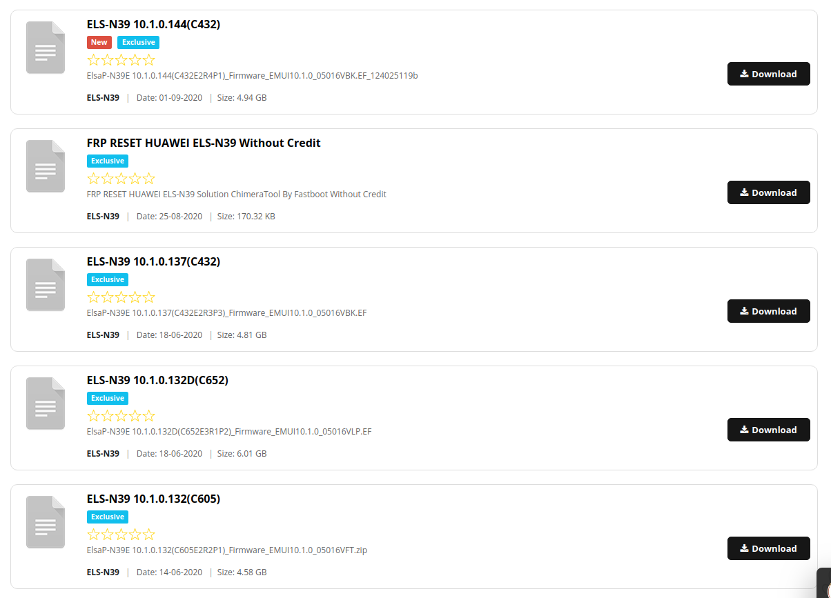

Die Firmware soll Original sein, gehen wir davon aus. Ich habe jetzt sogar auch:
ElsaP-N39E 10.1.0.144(C432E2R4P1)_Firmware_EMUI10.1.0_05016VBK
Es gibt Folgende zur Auswahl:
Wie kann ich sie draufmachen? Was mache ich mit dem dload Ordner?
Wenn du diese Software herunterlädst und entpackst, ist dann ein dload Ordner im Verzeichnis?
Ja, mit "update_sd_base.zip" und Ordner "ELS-N39_hw_eu". Ich entpacke gerade die zip Datei.
