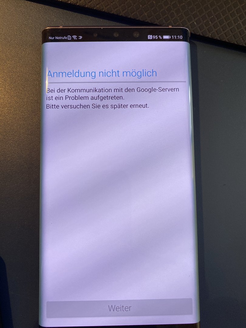

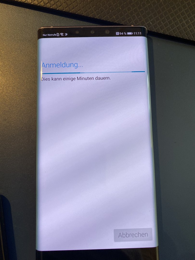

" Auf der nächsten Seite wählt ihr Versuchen. Jetzt öffnet ihr rechts oben das Dreipunkte Menü und wählt Browser-Anmeldung. Jetzt könnt ihr euch normal mit eurem Google Account anmelden. Und mit der restlichen Installation fortfahren. "
Auch hier hängt die Anmeldung mit "Server nicht erreichbar" nach mehrfachem "weiter" läuft der Versuch zwar mit "Anmeldung.......Dies kann einige Minuten dauern" aber es läuft und läuft....................tut sich nichts!

Zum Mate 30 kann ich nichts sagen, beim P40 Pro funktioniert es einwandfrei.
Hast du auch wirklich den ersten Eintrag genommen? Framework ist noch nicht installiert oder eingefroren?
@Georg.R
Ja, habe den ersten Eintrag genommen.
Bis zum Framework ist noch nicht installiert.
Ich kann mich auf den Kopf stellen, jetzt bekomme ich auch wieder dieses Chinesische Fenster nachdem ich Lzplay mit mit blauen Button bestätigt habe.
Und der Tipp die Datensicherungsapp zu deinstallieren und mit der Huawei Backup App zu ersetzen geht nicht da sich iwelche Systemeinträge nicht mit der Huawei Backup App vertragen nachdem ich die DS App über die App Galerie deinstalliert habe.
Sorry aber beim Mate 30 muss ich passen. Das ist laut einigen Foren schon immer etwas eigenwillig gewesen. Wenn du es zurücksetzt hast du ja noch die alte Version vom Huawei Backup oder?
Reaktionen: HD2 User
Dank Dir..................
Frag nicht wie, warum und weshalb.................trotz des ch. Kasten und allem anderen .................................habe ich einfach quer durchs Beet doppelt und dreifach installiert, gemacht und getan................ES GEHT Google läuft erstmal.......

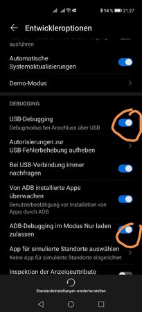

Nach 2 Tagen andauerndem versuchen bin ich an der PC stelle und komme auch dort nicht weiter.
Es steht trotz 50 versuche an und abstöpseln usb Debuging 300x an aus in allen versionen.
Immer steht da no devices/emulatores found

@Georg.R Habe icebox bestimmt schon 30x neu gestartet hänge seit 2std an der stelle
er hat mir auch noch nie das usb debugging zulassen angezeigt was ich anklicken kann
gib mal ein
adb devices
Wird dein Smartphone gefunden? Wenn nicht installiere dir mal
Minimal ADB and Fastboot
oder wechsle mal das USB Kabel oder den Port. USB Verteiler machen manchmal Probleme.
HISuite ist installiert?
Reaktionen: lowqa4
list of devices attached
bin mim originalkabel direkt am laptop den minimal adb and fastboot habe ich drauf und den nutze ich auch
was ist hisuite
Sieht das ganze so aus? Und HISuite ist auch installiert?
Reaktionen: lowqa4
So sieht es aus aber ohne hisuite das installiere ich momentan
OK dann fehlen dir die Treiber :)
Reaktionen: lowqa4
Mit Hisuite hat es Funktioniert.
