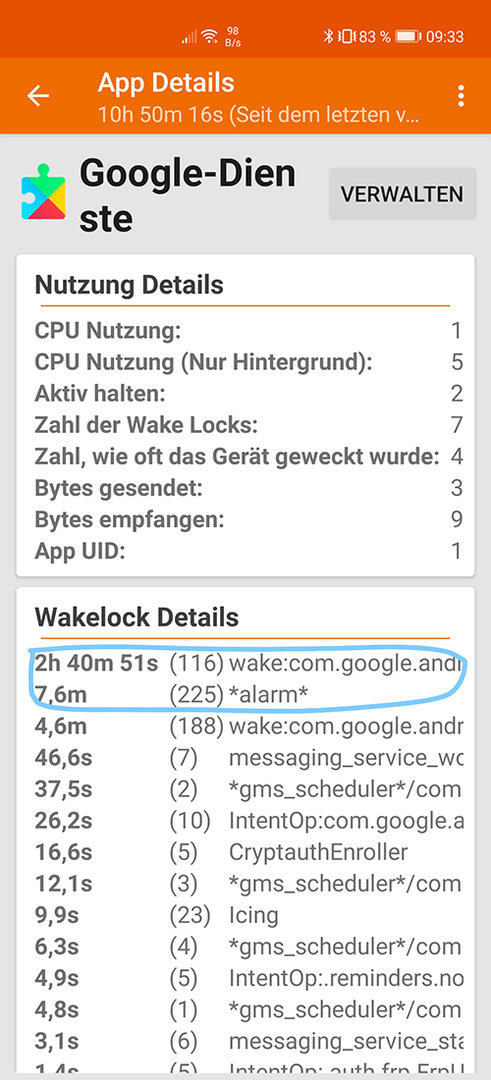

Ich habe 2 Probleme, der Akkuverbrauch vom Handy ist sehr hoch, wie man sieht, ist das den Google-Diensten geschuldet, in 11 Stunden, 2.40 Stunden gelaufen, das waren auf dem P30pro immer nur einige Minuten.

Hallo, nach der Installation der NTV App hatte ich das gleiche Ergebnis wie du. Du musst dieser App unter Berechtigungen zugriff auf den Speicher gewähren. Und unter Akku die App auf Manuell Verwalten stellen. Dann klappt es.
Das mit dem Akku Verbrauch kann ich im Moment nicht nachvollziehen. Aber eine Möglichkeit währe das du noch kein Update der Google Play Dienste über den Aurora Store gemacht hast.
