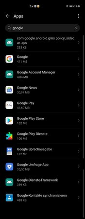

Welche von den Apps in meinem Screenshot müssen deinstalliert werden? Oder lieber alle deinstallieren? Und dann die Apps aus der zip installieren? Screenshot_20200520_134456_com.android.settings.jpg
Ich würde alle 7 Dateien die zum Installieren sind zuerst deinstallieren, neu Starten und wieder installieren.
