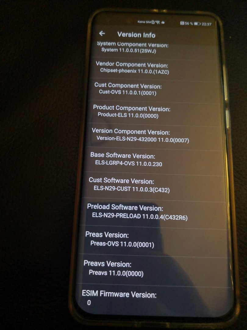

Das habe ich jetzt.
Kann man die vorlagen auch nehmen.

Edit: Mit der neuesten Hisuite Version (11.590) konnte ich nun schon mal ein Rollback auf die SW 11.260 machen auf dem Telefon
Ich probiere weiter
@Kboompie89
Von der .260 kommst du nur mit der Dload .230 runter.
Danach geht der Downgrade von der .230 mit der HisuiteProxy auf die 10.1.0.131.
@Besko1979
Danke für die Info.
Hatte mir einen OTG Adapter besorgt, die 230 habe ich in einem anderen forum gefunden.
Hat alles geklappt. Bin jetzt auf der 10.131 und kann mit Googlefier anfangen.

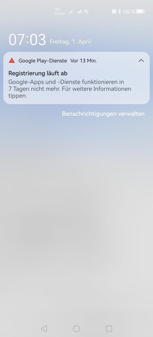

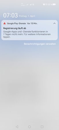

Hallo alles läuft noch super, nur jetzt kam eine Meldung das die Google Dienste in 7 Tagen ablaufen. Was muss man da machen.

@Ron-27aH tippe mal auf die Meldung drauf was steht denn da dann?

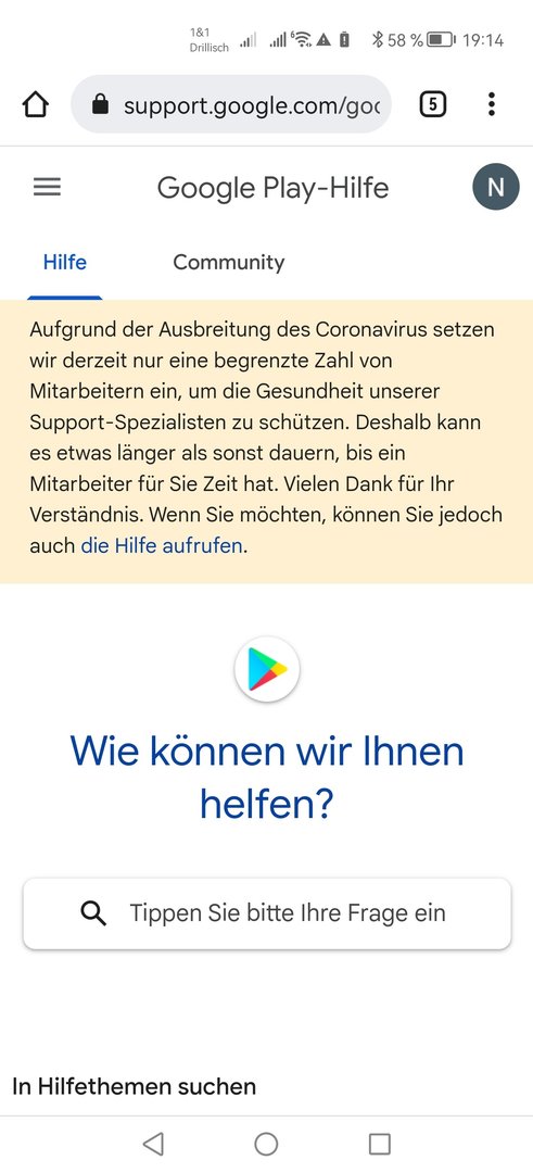

Hallo dieses öffnet sich.

@Ron-27aH also bei meinem Vater hat es geholfen einfach die Daten vom playstore und von den Play Diensten zu löschen. Vielleicht hilft es dir auch.
Hallo hat leider nicht funktioniert, jetzt steht in der Meldung nur noch 5Tage. Wie kann mann sich Registrieren?
MfG Ron
