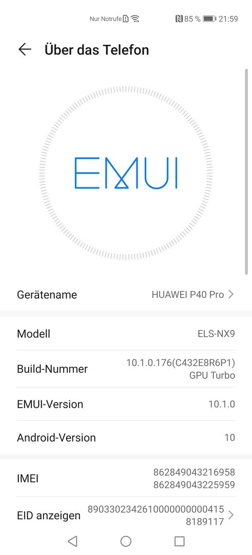

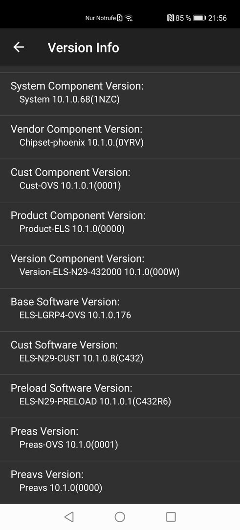

@Besko1979 Ich habe dass getan , jetzt habe ich ein Problem. In den Systeminfos steht jetzt , dass ich ein ELS-NX9 habe . Vorher hatte ich ein ELS-N29 . Habe ich jetzt was zerstört. Ich habe dann versucht mittels Erecovery dass zu repairiren. Dass einzige was dass Erecovery gemacht hat , ist mich auf die Firmware 10.1.0.176 zu updaten. Jetzt habe ich aber immer noch ein ELS-NX9.in den Veener Informations steht weiterhin dass ich ein ELS-L29 habe.

@justinh13
Na das ist normal. Da steht an jedem gerät als Modell ELS-NX9. Das habe ich auch.
Da die Veneer Informaltion sehen auch gut aus.

@Besko1979 Nein vorher)(unter emui 11) stand da ja) stand da ja Esl-L29.
Dass Esl-Nx9 ist die internationale Version des Huawei p40s pro. Ich schätzte ejnfach mal mal die Esl-L29 ist dann vielleicht die version für Europa)(konnte dazu nichts finden). Fakt ist aufjedeenfall dass sie dass Modell einfach geändert hat, was ja eigentlich nicht sein sollte. Vorallem frage ich mich woher die Einstellungen ihre Informationen nehmen, weil in den Veener Informationen steht ja überall Esl-L29. Eigentlich müsste dort ja auch Esl-Nx9 stehen. Ein Update via Erecover habe ich gestern schon probiert, jetzt bin ich auf der 10.1.0.176. Ich bin 2eitethin ein els-nx9. Muss ich mit sim Karte updaten ?

@falkone1 Ich habe nicht die Anleiung aus dem Video genommen sondern die Anleitung von @Besko1979 . Mit dieser Anleitung habe ich mein Gerät dann von der 230 auf die 131 gedowngradet. Und auf dieser Version hat dass Chinesiche Programm(Lplay glaube ich)+Googelfier (dass keinen error ausgegeben hat , normalerweise tut es dass wenn die Firmware Version zu hoch ist) siehe Betrag oben#105). Mein Handy hat aber nachdem ich auf die 131 gedowngradet hatte in den Systemeinstellugen angezeigt , dass es ein Esl-Nx9 ist , was komisch ist denn vor dem Downgrade stand da Esl-L29 . Deshalb habe ich versucht dass Mittels ERecovery zu repaiiren , aber dass hat mich nur auf die 176 gebracht . Deshalb habe ich jetzt immernoch ein Esl-Nx9 nur halt mit der 176 Firmware. In den Veener Informationen steht weiterhin dass ich ein ELS-L29 habe. Wi kriege ich dass wieder hin / wenn es normal ist wie komme ich jetzt auf die 131 und danach auf eine Firmware mit der ich Googel Dienste instalieren ?
Ich weiß wo der Fehler lag , die Fimware die ich geflasht habe war ja eine Firmware fürs ELS-NX9 , also war es mein fehler ich hätte die els-l29 frmware flashen müssten. Die Firmware die @Besko1979 verlinkt hat ist doch aber eine els-l29 firmware
@justinh13
So ich habe noch mal nach geguckt.
Auf meinen beiden Geräten steht unter Einstellungen/ Über mein Telefon bei der Modelldie ELS-NX9.
Ich habe bis jetzt auch kein Gerät gesehen, welches die ELS -N29 als Modellbezeichnung hat.
Softwareseitig sieht alles gut aus.
Bis jetzt war es fast immer so das ich das Upfate auf die .176 immer sofort bekomme, das nächste Update auf die 11.0.0.151 musste immer erzwungen werden mittels Sim Karte oder der MyHuawei App.

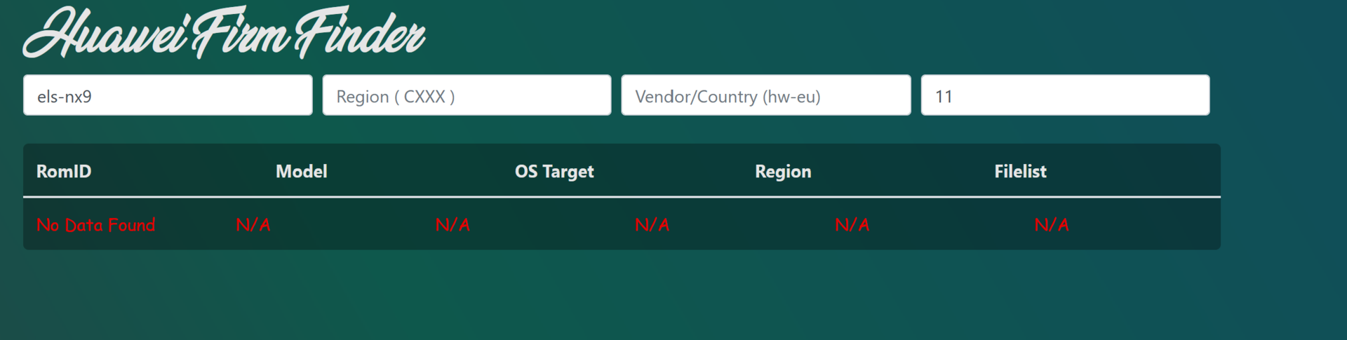

Übrigens ist das die Firmware für das ELS-N29 :)
Na ich hatte bis jetzt noch keine ELS-NX9 Firmware gesehen :)
Sogar bei der Firm Finder Seite gibt es keine für das ELS-NX9

@justinh13

Ja bloß vorher hatte ich ja dieses Modell und in den Veenrer Informaionen steht dass ja auch oder steht bei dr dass gleiche in den Veener Informationen ?

@justinh13
Ja die Veneer Information sieht bei mir auch gleich aus wie bei dir.
Das hatte mich ganz am Anfang auch stuzig gemacht, das ich als Modell die ELS-NX9 habe aber für das Telefon die ELS-N29 Rom benötigt wird.
Die ELS-NX9 ist wohl bei Huawei der Oberbegriff für die alle Versionen.
Es gibt auch Rom´s für die ELS-N29D aber die passt auch.
