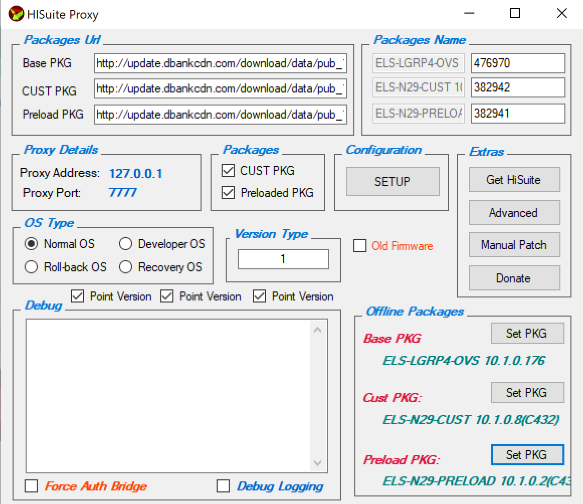

Ich nutze die Hisuite Proxy in der Version 2.3.7 und die hisuite in der Version 10.1.0.550. Bei mir läuft die ohne Probleme. Allerdings habe ich mir mitlerweile die 10.1.0.176 lokal gespeichert, um den Downgrade durchzufüren. Deswegen ist bei mir auf dem Rechner kein Download der Firmware selber nötig.
