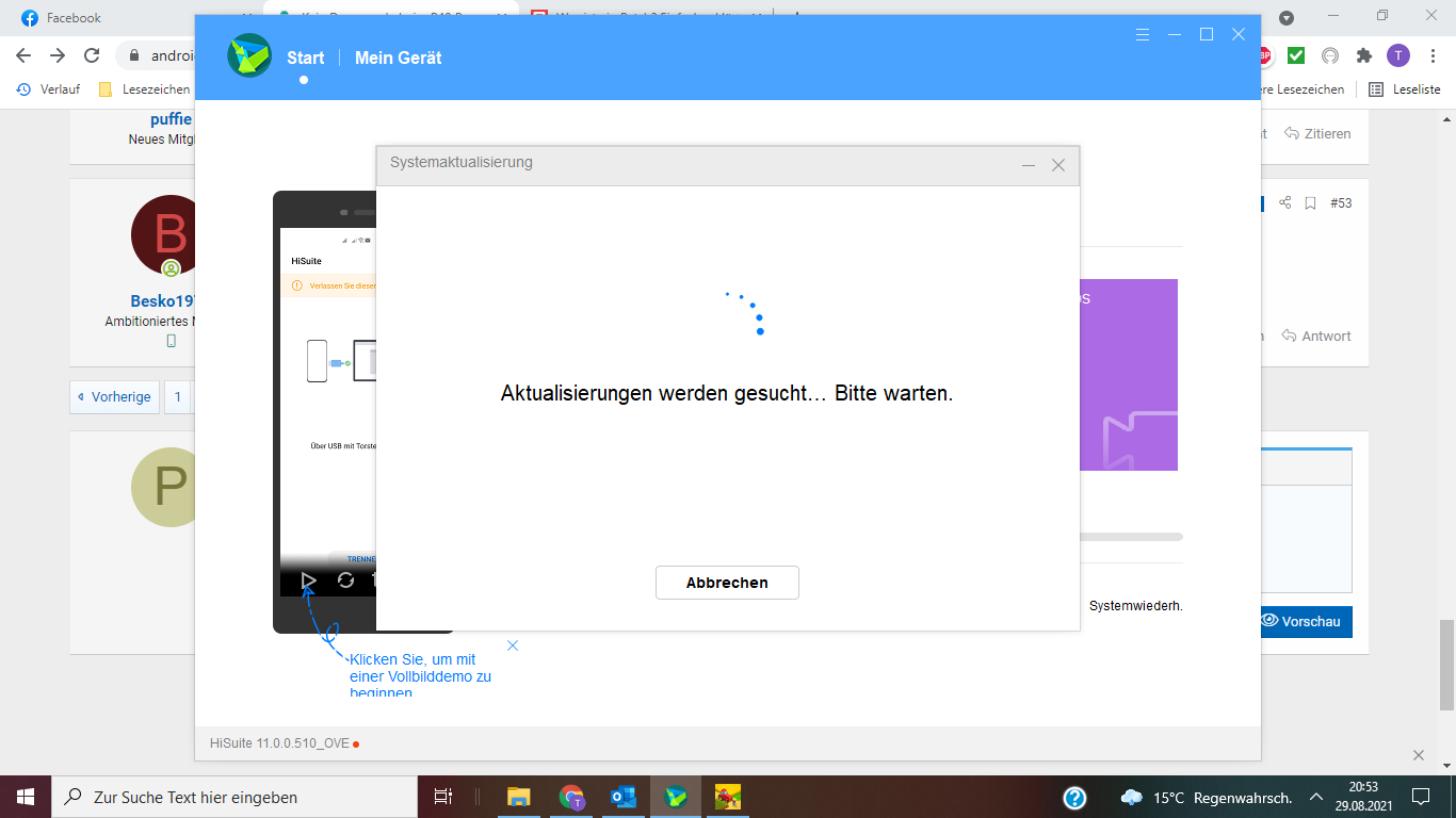

@Besko1979 habe ich gemacht, kann auch hi Hisuite starten. Bei der Systemaktualisierung bleibt er dann hängen und sucht und sucht.....

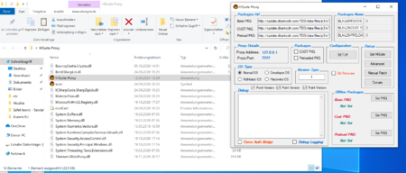

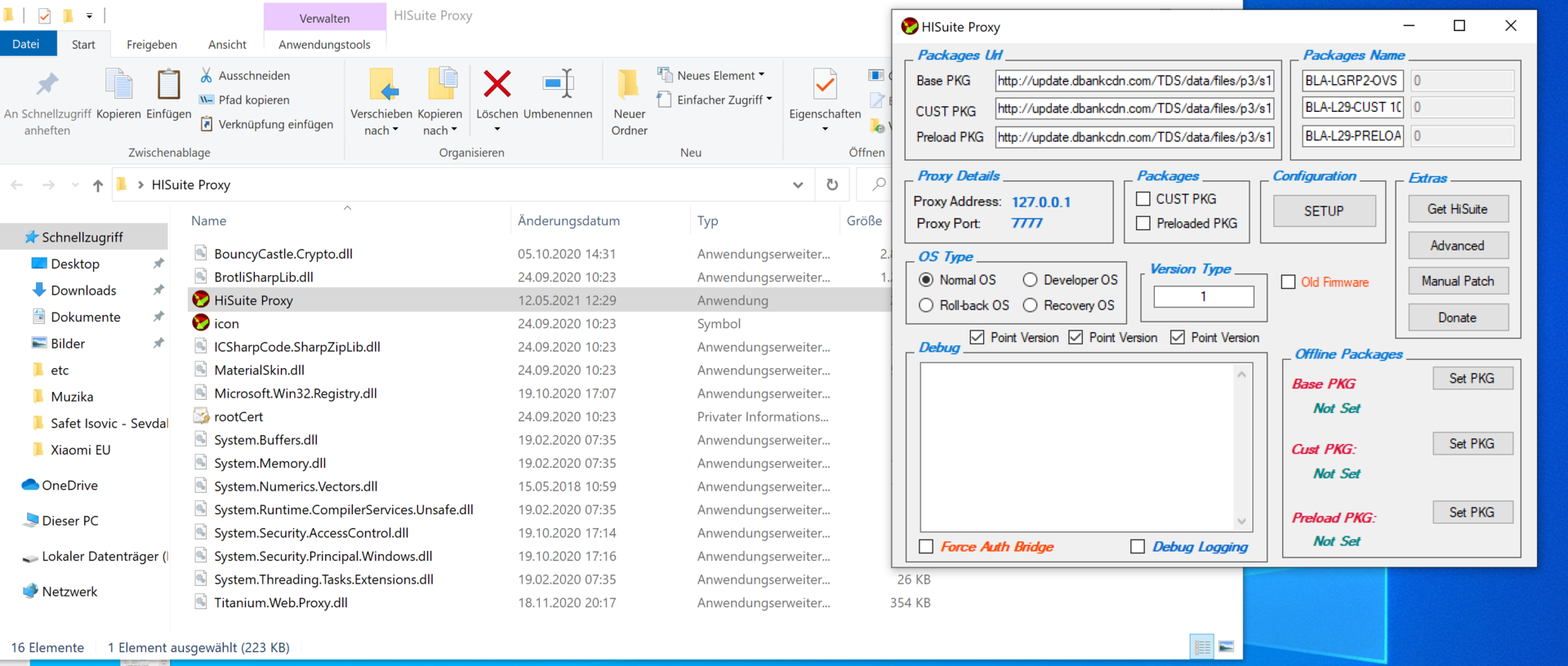

@puffie So wie es auf dem ersten Blick fehlt da ein Programm

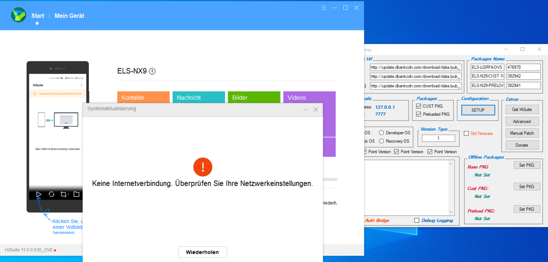

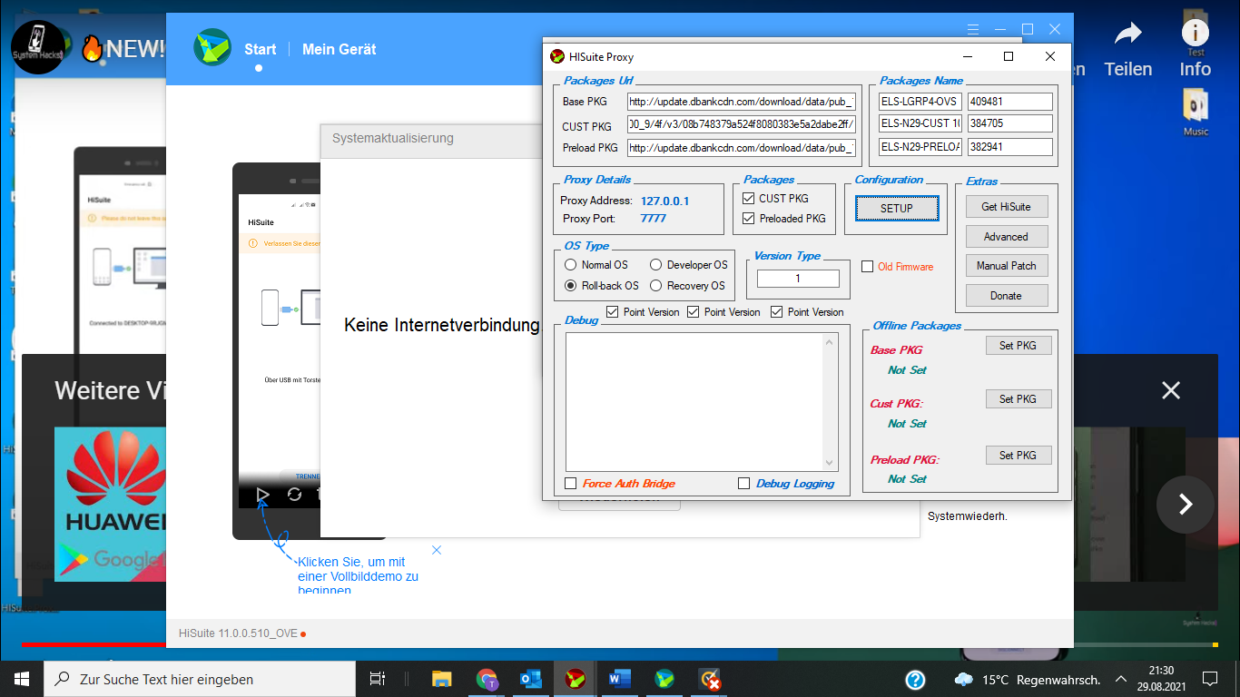

@Besko1979 ich habe bis zum proxi die Anleitung noch einmal durch. Hisuite hat jetzt wieder keine Internetverbindung
@puffie kann es sein Das du die HISuite 11.0.0.510 nutzt?
ich hatte mit allen HiSute Versionen ab 11 Probleme.
versuch mal die Hisute 10.1.0.550 zu installieren.
Anscheinend ist deine HiSuite Proxy etwas verstellt
Stell mal von Rollback OS auf Normal OS um.
bei dir gibt die Proxy auch keinen Log aus

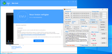

So sieht es bei mir aus.
Und so sieht es bei mir unter HiSuite 11.0.0.530.
@Besko1979 muss ich den proxi setup dann wieder neu machen?
@Besko1979 mit 11.0.0.510 geht es auch nicht
@puffie Na als erstes ziehe dir mal die Hisute 10.1.0.550 runter und installier die mal.
So wi ich das bei mir gesehen habe kannst du die auf dene bestehende Installation drüber installieren.
Das Setup wird die alte Installation entfernen.
Danach würde ich als erst mal die HiSuite starten und dich einmal mit dem Telefon verbinden lassen.
Danach schließe die HiSuite und starte die Hisuite Proxy und dann muss du leider einmal wieder die Daten einfügen.
Aber zum Glück musst du über die Firmfinder.ml nur die Links anklicken :)
