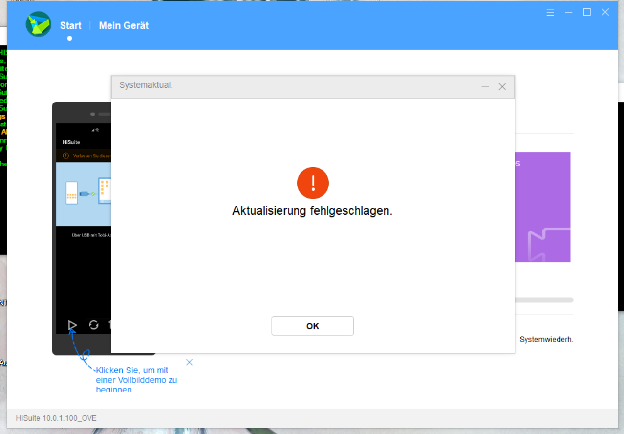

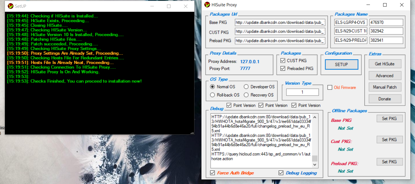

Leider klappt bei mir auch mit den richtigen Dateien das Downgrade nicht.
Ich habe von der FirmFinder Seite nun die richtigen CUST und PRELOAD geholt und das Update hat bis 99% geladen und dann kam die Meldung Aktualisierung fehlgeschlagen. Eine Idee woran das liegen könnte? Habs mit der HiSuite 10.0.1.510 und 10.0.1.100 ausprobiert.
Hab mal 2 Screenshots angehängt eventuell sieht man darauf nen Setup Fehler meinerseits?
Auf dem Device sind HDB und ADB aktiviert und auf dem PC läuft Windows 10.
Edit:
Mir ist gerade aufgefallen dass im Log beim Hisuite Proxy immer beim Fail diese Meldung steht:
HTTPS://query.hicloud.com:443/sp_ard_common/v1/authorize.action
Vllt hat jemand da ne Ahnung zu?

@RikuSenshai Nimm mal bitte die HiSuite 10.1.0.550
und häng mal die Log Datei Systemupdate aus dem Ordner: C:\Users\"Benutzername"\AppData\Local\HiSuite\log
Na die Fehlermeldung ist normal, die kommt bei mir auch.
P.S.
Es gibt auch die möglichkeit die Dateien auf dem Rechner zu laden und dann über die Proxy da drauf zu verweisen.
