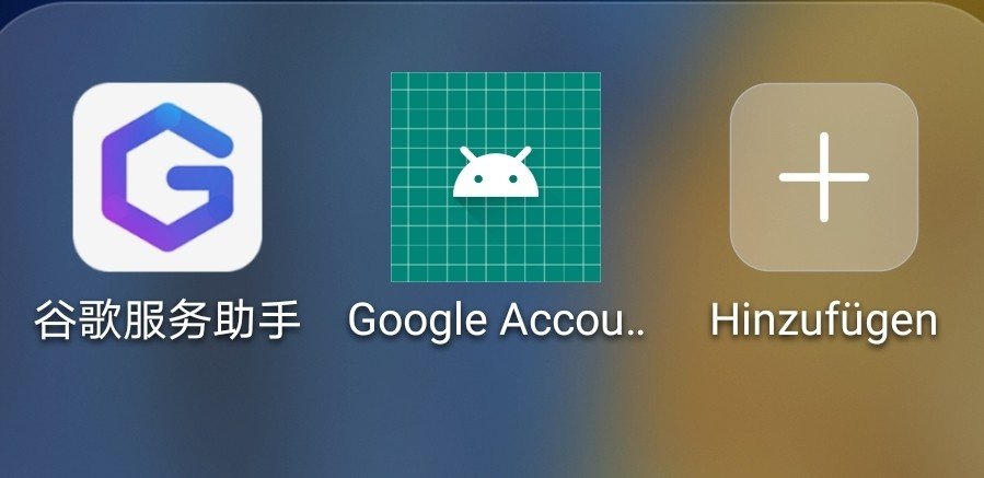

Gibt es eigentlich ne Möglichkeit nach der Installation noch weitere Google accs hinzuzufügen?
Es geht hauptsächlich um Gmail.
Und können die diese Apps deinstalliert (im Anhang) werden und sind diese zwingend notwendig damit die gms laufen?

@Nini1234 Google Access bin ich mir nicht sicher, alles andere kannst du Deinstallieren. Zplay und auch die Chinesische App
