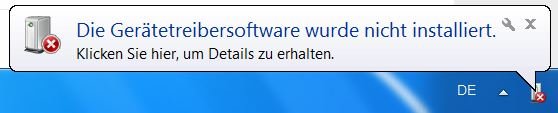

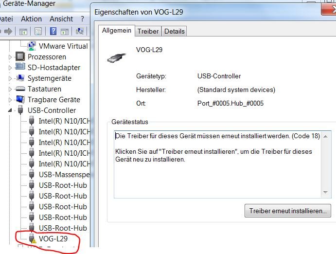

Hi, ist das Problem, was ich habe, das gleiche hier ?Wenn ich den P30 Pro oder P40 Pro mit dem USB Kabel am Laptop mit Windows 7, 64 bit verbinde, dann versucht er die Treiber zu installieren und scheitert leider. Siehe Screenshot. P30 Pro (VOG-L29) ist auf Emui 12.0.0.144 mit Playstore und P40 Pro (ELS-NX9) auf 12.0.0.276 ohne Playstore. Hat jemand eine Idee ? Hat das mit dem Huawei/Playstore Bann zu tun ? Die Handys sind gebraucht erworben worden.

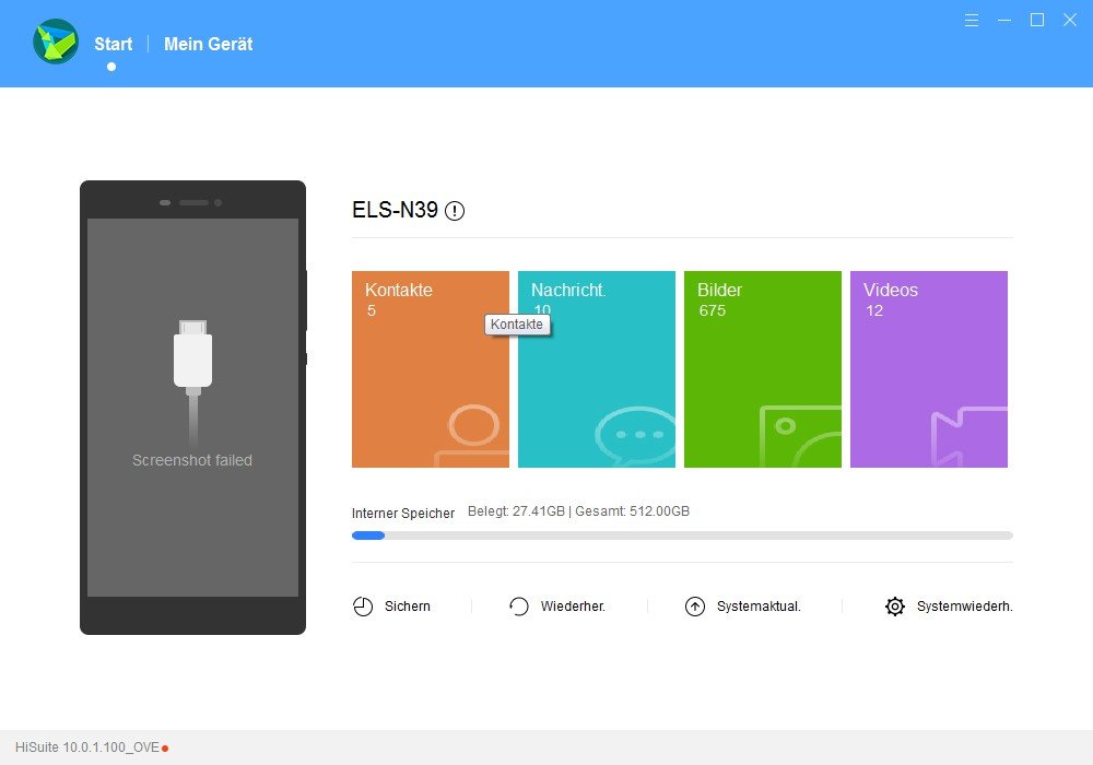

Das P40p + war auch hier sofort ansprechbar. Für Hisuite mußte ich auf dem P40 den Entwicklermodus aktivieren, danach dann USB-Debugging.
Hisuite musste auf dem P40pro erst installiert werden. Dann hat auch das funktioniert.
Siehe Anhang..
