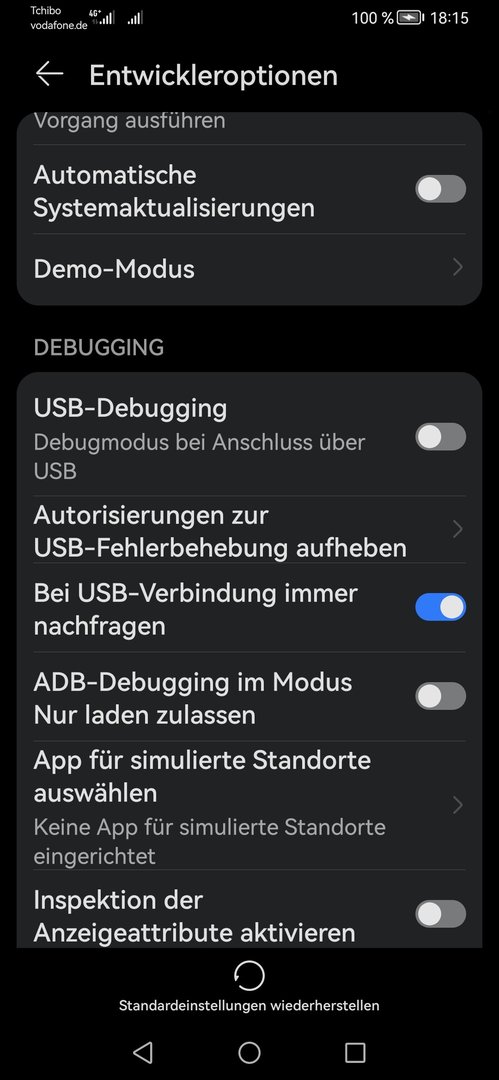

Wenn du die obere linke Leiste herunter ziehst, siehst du den eingestellten Übertragungsmodus?
Bei den Einstellungen im Entwicklermodus musts der Schalter "Nachfragen.." aktiviert sein.
Siehe Screenshot

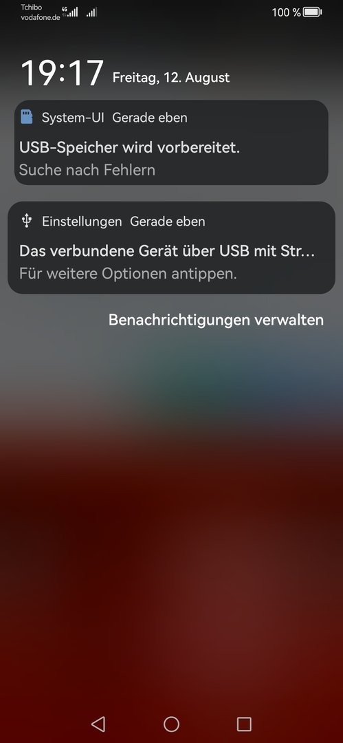

Also:
- kommt beim verbinden mit PC die Abfrage und wenn ja, wählst du "Dateien übertragen"?
- Im Display von oben links herunter ziehen muss der Datenträger wie im Anhang sichtbar sein.
- Controller-Test: schließe mal über den Adapter ene Computer-Maus an.
Funktioniert die dann?
