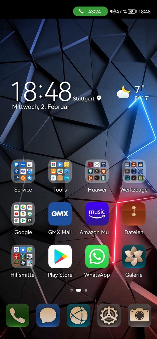

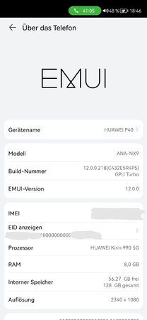

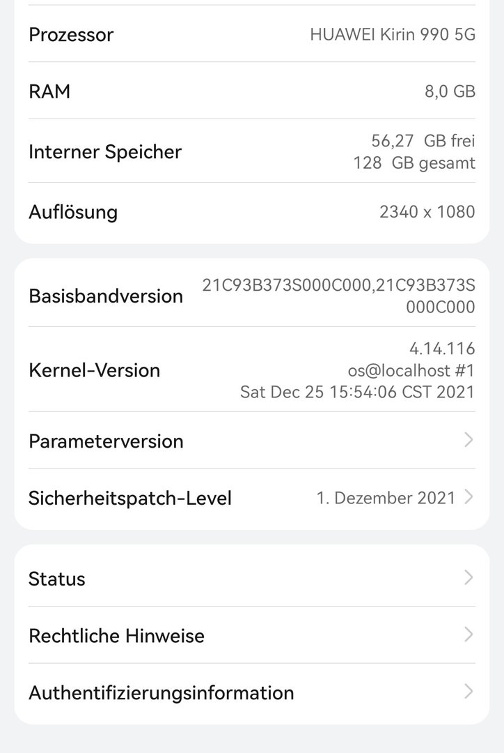

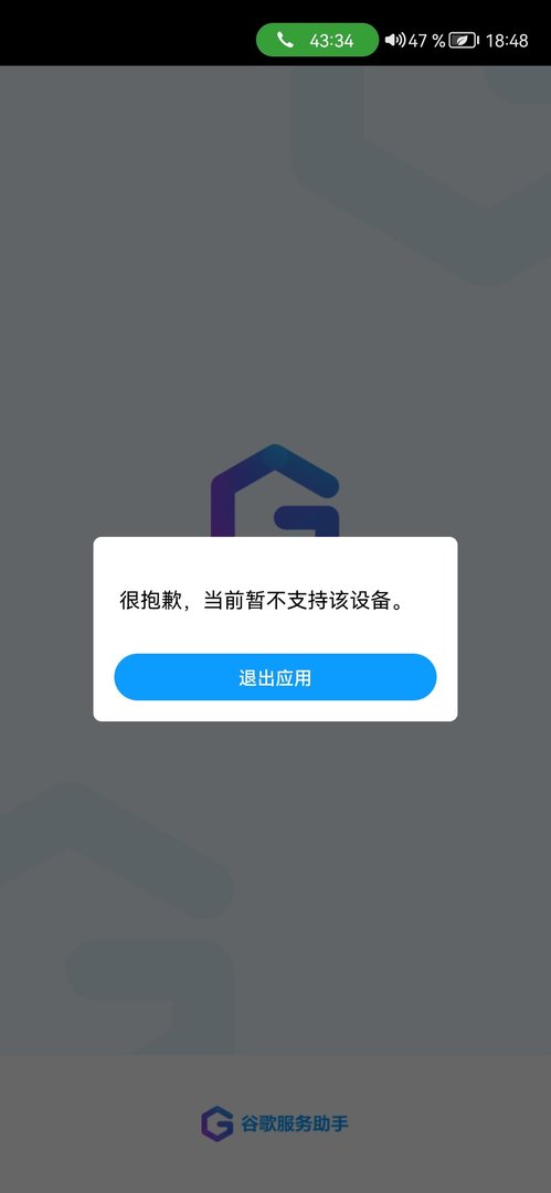

Hallo hab eben erst Registrierung und wollte mir ebenfalls das p50 pro besorgen, leider weiß ich nicht ob die Google Dienste drauf bringen kann ohne das Gerät zu manipulieren, wie mit dem roots. Auf mein p40 laüft jetzt das neue Emui 12, ich habe am Anfang die Google Dienste mit Mühe installieren können und die mit dem Update ohne Probleme mitgenommen. Ohne die Chinesische App aus dem Screenshot funktioniert es nicht, sobald ich die deinstalliere verliert mein System alle Google Dienste. Meiner Meinung nach muss es dann auch beim p50 funktionieren, nur diese zu installieren wird sehr schwerer.
