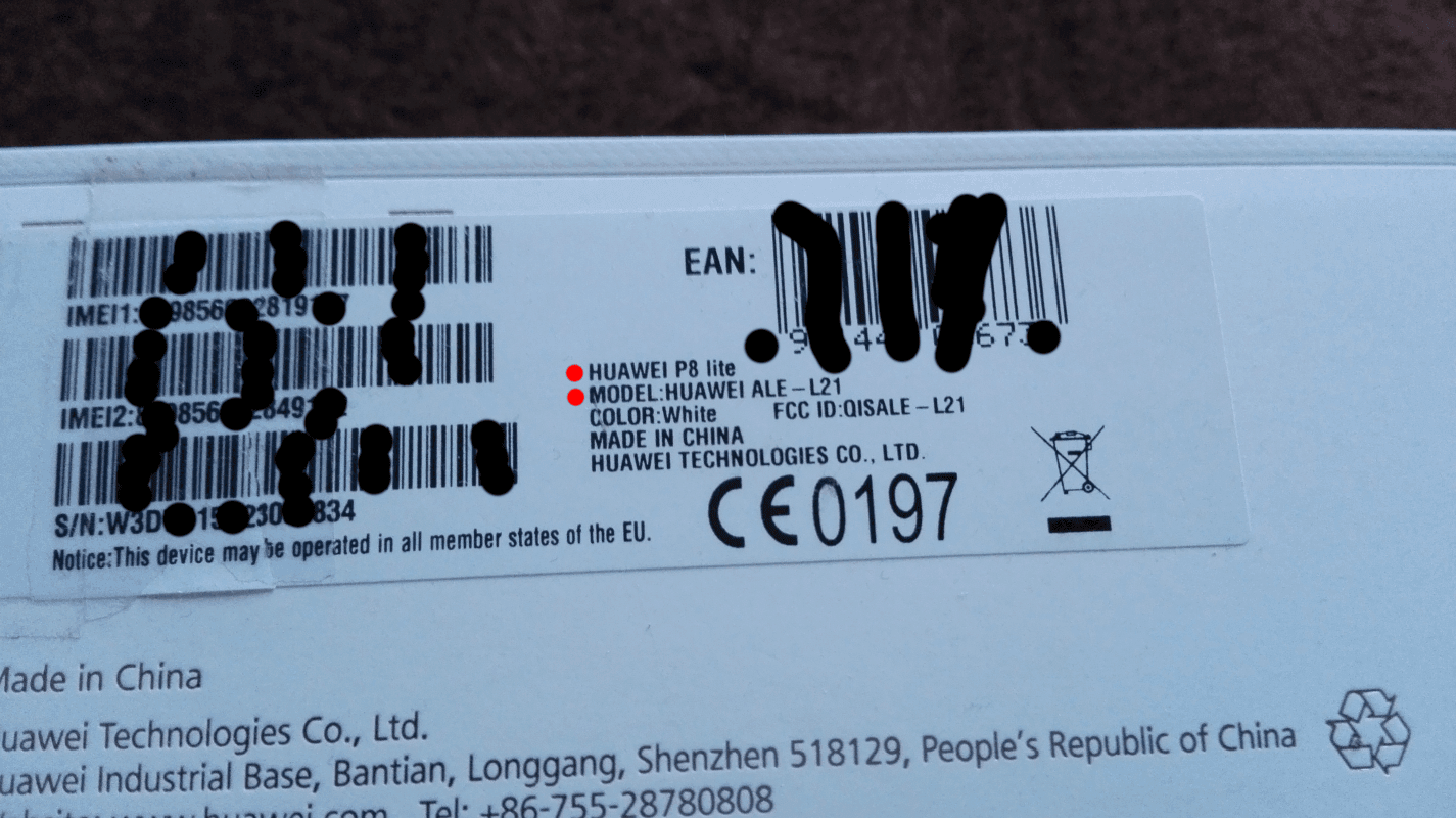

Auf deiner Verpackung sind die Daten (rote Punkte), die du zum suchen deiner original Firmware brauchst.
Das ist zB. ein Dual-Sim ALE-21 P8 lite

Hast du die ALE-21 kannst du die obige Methode machen.
Ist es eine andere ALE musst du die entsprechende ROM
runterladen
entpacken
Ordner: dload anlegen
UPDATE.APK reinkopieren
Ordner dload mit UPDATE.APK auf Handy kopieren
Handy ausschalten
Lautstärke+ und - gleichzeitig drücken und festhalten
mit Power Taste einschalten
ALLE 3 TASTEN SOLANGE GEDRÜCKT HALTEN BIS DER UPDATER ANSPRINGT
AKKU MUSS min.50% haben, kein USB-Kabel anschließen (auch nicht zum Laden)!!
PS: Hab meins mal aus der Schutzhülle genommen. Auf der Rückseite steht auch die ALE drauf.
