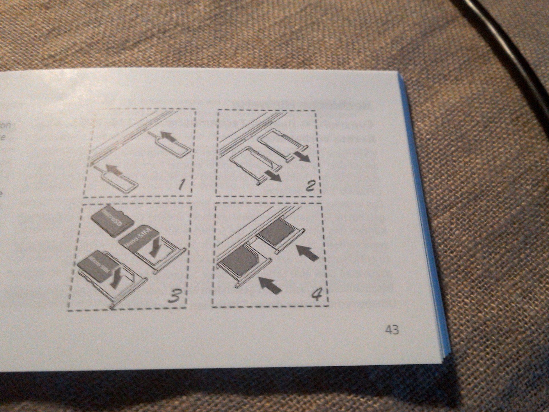

Statt der sdkarte musst du eine NanoSim einlegen! Entweder SDKarte oder NanoSim:sad:
sag ich doch :)
liest niemand mehr irgendwas?!
Reaktionen: hajo56 und DorRonny
