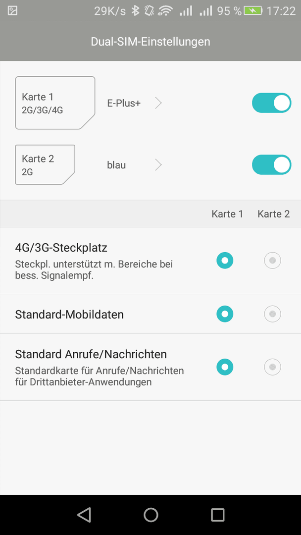

Die eigentliche Frage ist: Kann ich 3G/4G den Slots zuweisen?
Die Firmen-SIM ist eine Micro und muss daher in Slot 1 und die Datenkarte demnach in Slot 2. Sollte nur Slot 1 3G/4G beherrschen, macht das P8 Lite für mich keinen Sinn.
Beide Slots unterstützen 4G - die Option kann aber nur jeweils einem der beiden zugewiesen werden.

Wie stehen bei euch die drei unteren Regler für sim 1 und 2?
Ja die haben bei mir auch die gleichen Zugangspunkte. Sind alle drei auf einer Karte bei mir. Aber man kann es auch anders einstellen.
Genau so habe ich sie auch.
