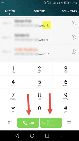

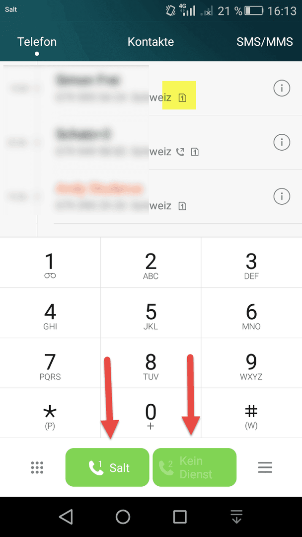

2. Kann gewählt werden (siehe Screen)
3. Bei den SMS siehst du jeweils welcher SIM Slot das SMS erhalten hat. (ähnlich wie im Screen gelb markiert). Bei ausgehenden SMS kannst du den SIM Slot auch wählen.

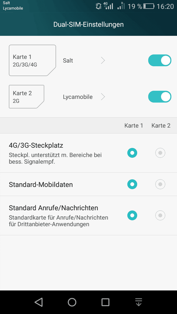

1. Nicht möglich 2x GSM (2G) und jeweils 1x UMTS und LTE. Verwaltung gnaz logisch (siehe Screen)
