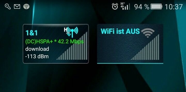

Ich habe es bei mir so eingerichtet, daß mir das Widget die Nummer des Sendemastes anzeigt, bei dem das Phone eingeloggt ist.
Dann kann man sehen, ob zwischen den beiden Anrufen der Sendemast gewechselt wurde oder eine Änderung der Verbindungsqualität oder Signalstärke vorliegt.

Widget setzen: NSI Mobil (das erste); beim Setzen des Widgets: ganz nach unten: "Zeige... LAC/Zell ID"
Danke :) Hat geklappt.

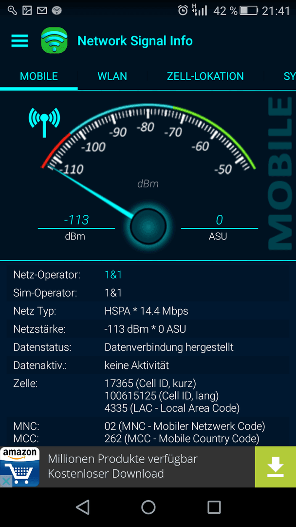

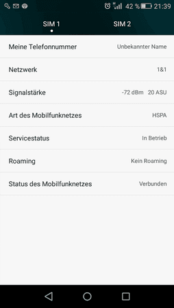

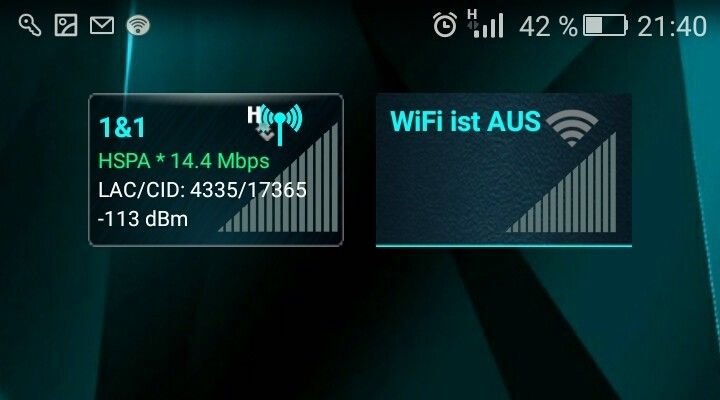

@Engelchen1000: Deckt sich der im Widget angezeigte Wert mit dem in Einstellungen -> Über das Telefnon -> Status -> Netzwerk -> Signalstärke?
Deckt sich nicht. Hier Screenshots.

@DroidDroid
Hab drauf gewartet, daß das wer "lokalisiert" :lol:
Und du warst da ganz oben auf der Liste.
Wifi-Matic meint, daß da 15 Funkzellen im Umkreis seien mit 6 verschiedenen LACs.
@DroidDroid
Was sagt dir das jetzt?:confused2:
