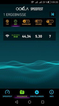

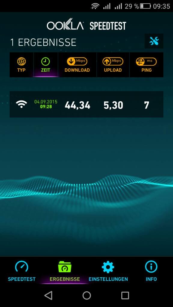

Bei mir gibt es keinerlei Probleme, trotz mehrer Geräte (6) hab ich fast vollen Speed (50.000er)...
Sitecom Wlan Router für 25€...
