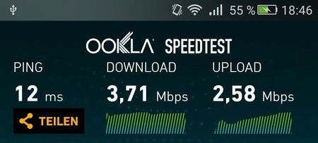

Hier Screens:
PC (Kabelgebunden)
attachment.php
Laptop Wifi:
attachment.php
Handy (P8 Lite)
attachment.php
Evtl. N Admin hier der das zu nem neuen Thema zusammenfassen kann und seit meinem ersten Post das "Aussschneiden" kann, scheinbar bin ich hier wohl ne Ausnahme mit diesem Problem.
Anis412 schrieb:
Nein habe nichts dazwischen, sogar Virenscanner deinstalliert und Neustart durchgeführt.
Mal kontrolliert, mit welchem WLAN Standard sich das Handy verbunden hat? b? n? ?
Mal den Router auf einen anderen Kanal gezwungen?
Gerne, macht Sinn. :thumbup:
Folgende Sachen durchgeführt:
Channelwechsel des WLANs (Funke als einziger auf Kanal 11 ) ---> FAIL
Router Reset ---> FAIL
Handy Reset auf Werkseinstellung ohne jegliche Apps ---> FAIL
Bringt alles nix, Speed leidet komplett wie die obigen Bilder anzeigen.
