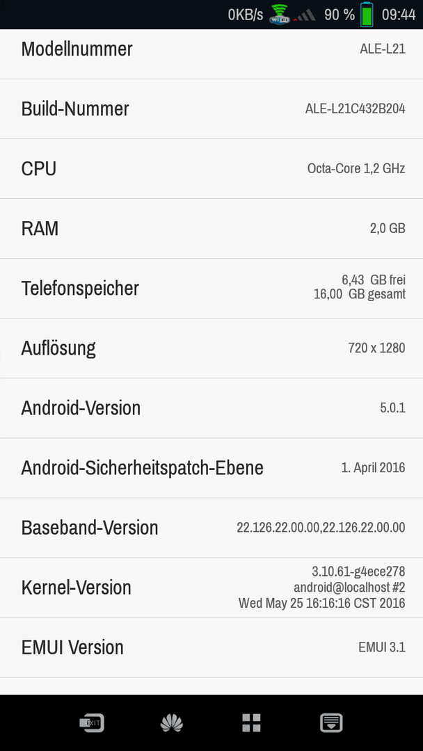

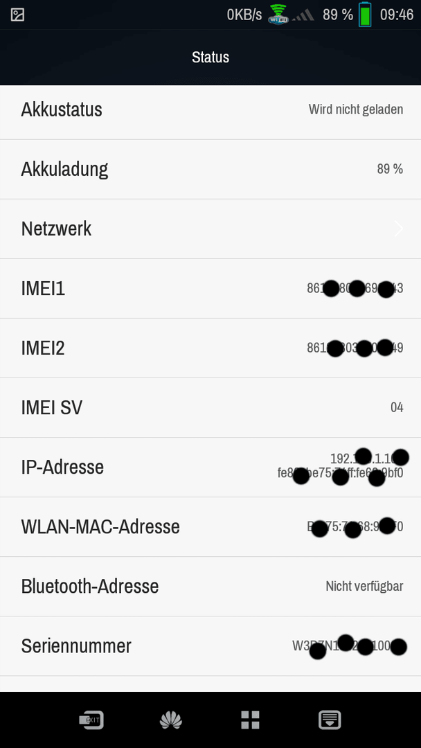

Vergleich mal ob du in etwa die selben Einträge unter "Über das Telefon" und unter "Status" hast.
Lass die Karten noch draußen.
Reaktionen: RobinP8Lite
Ich habe nur eine IMEI und B170, bekomme aber in HiCare neues Update
Welche Version wird dir angeboten??
[doublepost=1487494953,1487494804][/doublepost]Das mit der einen IMEI ist so auf der Hardware-Platine eingetragen, könnte man durch illegale Mittel auch noch ändern.
