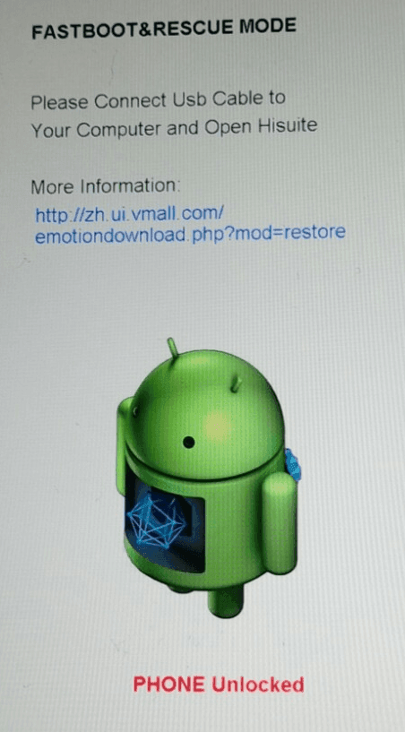

Wenn du im TWRP bist mal auf unter Neustart
Bootloader anklicken
falls es dann in den Fastboot&Rescue Mode gegangan ist DIE LAUTSTÄRKE+ Taste lange festhalten
Wenn es im Huawei eRecovery ist "Download new version and recovery" auswählen
und den Anweisungen folgen

Ich habe wo anders gelesen, dass man da irgend ne 1.2 braucht um Dateien über 2Gb zu flashen, ich weiß nicht welche Version ich habe, und in Fastboot, welche Dateien zuerst flashen?
In der RAR ist alles drin.Es ist eine entpackte UPDATE.APK.Die .bat die da drin ist macht alles selbstständig.
Wenn alles installiert wird kann der erste Neustart SEHR LANGE DAUERN.
Wenn du den grünen Android hast kannst du mit dem flashen beginnen.
