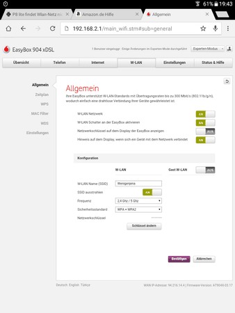

andere handys und Tabletts finden den router
Ich glaub mal ein Bug. Hardreset machen.
Hatte ich auch erst. Tausend Sachen probiert. Bei mir hat nur Werkseinstellung was gebracht...
Soweit ich gelesen habe, supported das P8 Lite nur 2,4 GHZ. 5GHZ wird aus diesem Grund nicht erkannt ;) Da hilft auch ein Reset nichts.

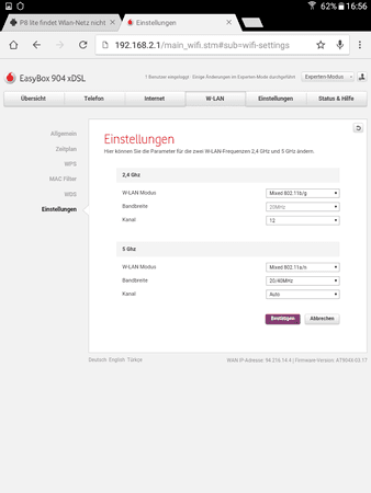

Hallo, da komm ich also bis jetzt auch nicht weiter. Da gibt es doch bei den wlan einstellungen noch verstellmöglichkeiten ,ob die was bewirken.wlan.png

Wechsle mal auf einen niedrigeren WLAN-Kanal. 20 MHz sollte eigentlich mit allem kompatibel sein - du kannst aber spaßeshalber mal auf 40 MHz wechseln.
Jetzt hab ich bei 2,4 Ghz die Einstellungen verändert und es geht.
Danke an droiddroid mit den 20 Mhz es war ein richtiger Ansatz wusste nur nicht ob bei 2,4 oder 5. Aber nun gehts und selbst der Laptop findet es nun.
Gerne :)
