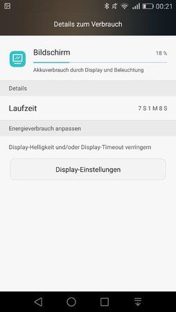

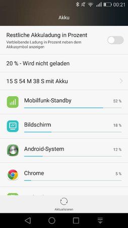

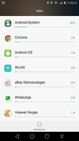

Mein Akku Verbrauch heute
Auto sync,Bluetooth, Mobile Daten an und WLAN die ganze Zeit an
Standort aus.
Helligkeit auf Auto bei Ca.40%
Heute hätte ich nur Ca.5min.telefoniert ,sonst viel whatsapp und viber,eBay ,eBay Kleinanzeigen und viel chrome

Hatte auch den hohen Mobilfunk standby. Bin jetzt nur noch bei 26% nachdem ich die Einstellung "permanente Datenverbindung" ausgeschaltet habe. Zu finden unter "mehr...->Mobilfunknetz"

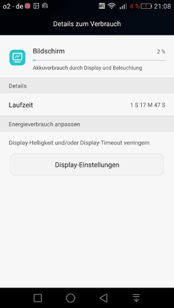

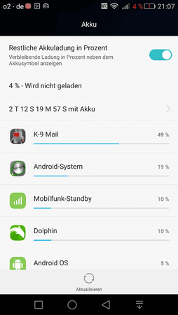

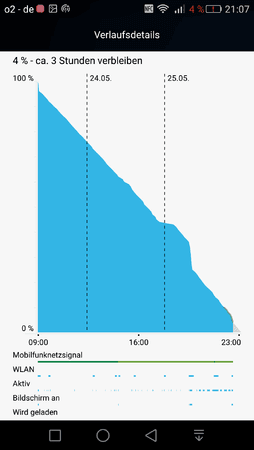

hier mal meine Werte nach einem fürs P8 ruhigem Pfingstwochenende. Gerade mal knapp über ne Stunde "Display On", dafür hat es dann über 2 Tage und 4 Stunden gehalten.

Tja das war mir bei den bisherigen Erkenntnissen eig klar. Das die DOT abnimmt umso länger man es im Standby hat ist logisch. Aber beim P8 ist es relativ enorm. Mein G2 kann ich da ne ganze Weile liegen lassen,aber hier beim P8 steigen System und MobilfunkStandby enorm an wenn man es nicht nutzt. K9 nehme ich an wirst du relativ oft syncen das es ganz oben steht oder?
Allgemein als kleines Fazit bis hierher muss ich aber sagen ist die Liste der verbraucher ganz schön buggy. Die Sortierung scheint nicht nach Energieverbrauch statt zu finden sonder nach der Zeit die Hinter "Mobilfunkstelle aktiv" steht. So kommt es mir zumindest vor....nur heisst das nicht, das das Modul was da am meisten Zeit stehen hat, auch am meisten Strom zieht. Wenn ich WOT Blitz zocke bleibt es auch relativ weit hinten stehen obwohl es neben dem Display in diesem moment der grösste Verbraucher ist. Aber Huawei scheint es so zu sehen das ja eig der Prozessor der Verbraucher ist und nicht das Game. Also scheint er es in der Liste dem Android System anzulasten. Allgemein scheint man hier etwas umdenken zu müssen damit dieses Liste Sinn ergibt. Aber wie auch immer...das Dispay müsste viel weiter oben stehen!
