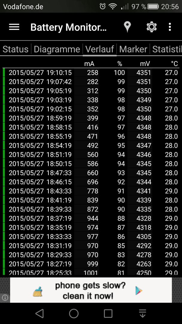

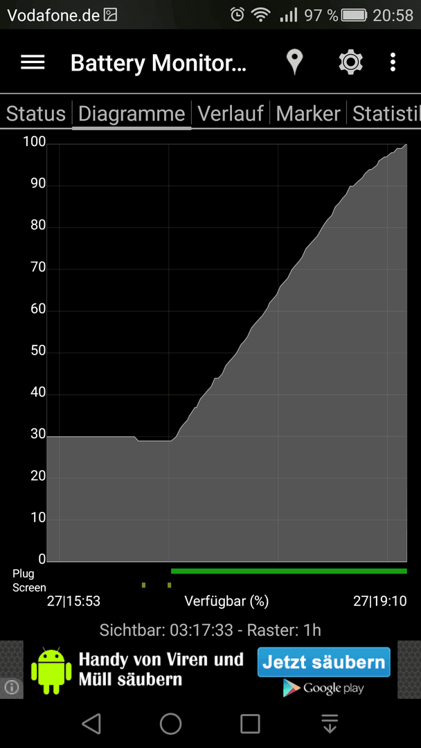

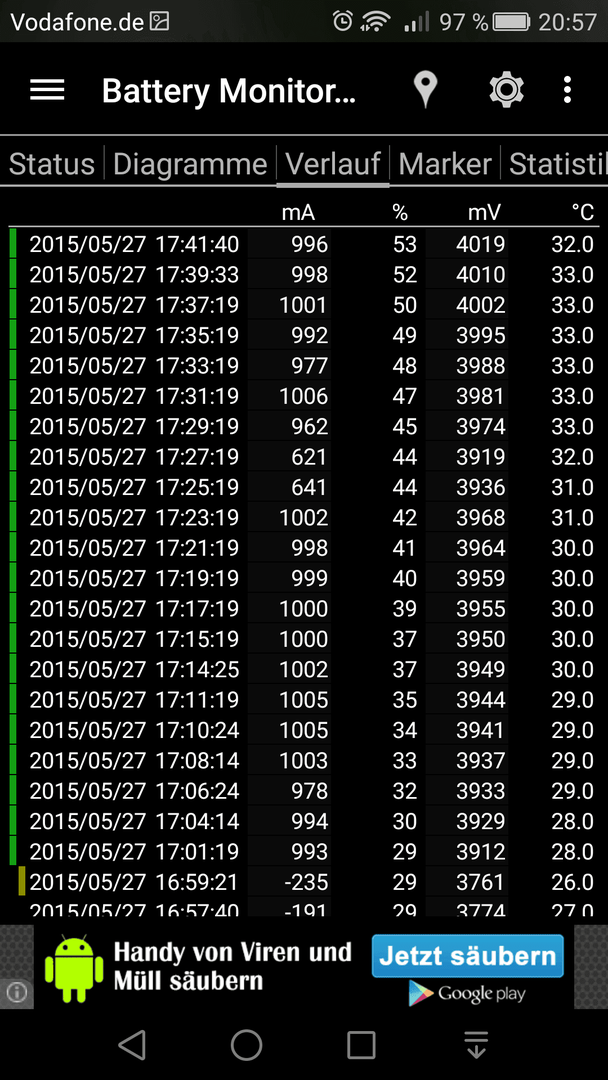

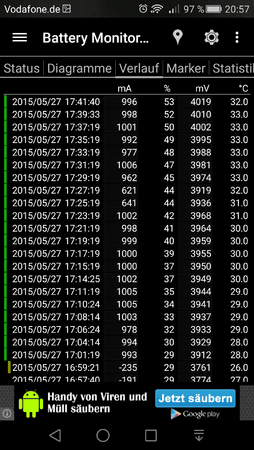

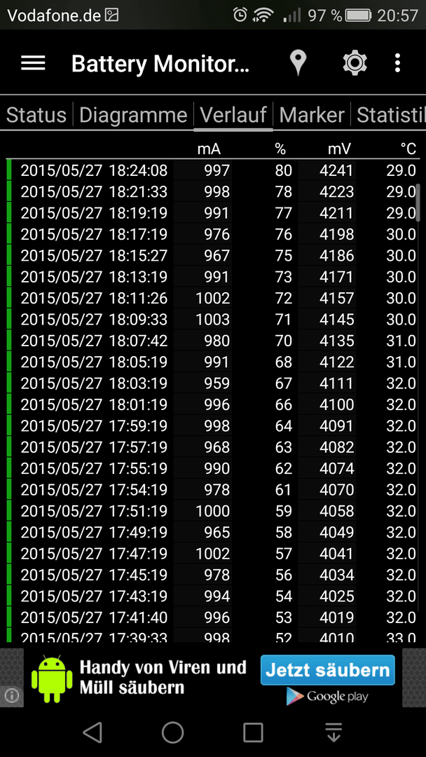

Hier mal Kennlinie mit der der Akku mit Standard Ladegerät geladen wird (30-100%).
30% war ca 17 Uhr. Das er den Strom erst ab 90% ist gut, dauert ja schon so lange genug bis es voll ist...leider :/

Das ist sehr akkuschonend, wenn ab 90% der Strom heruntergefahren wird.
Huawei zeigt ab 90% schon die grüne LED und meint damit, das man jetzt schon den Stecker ziehen kann.

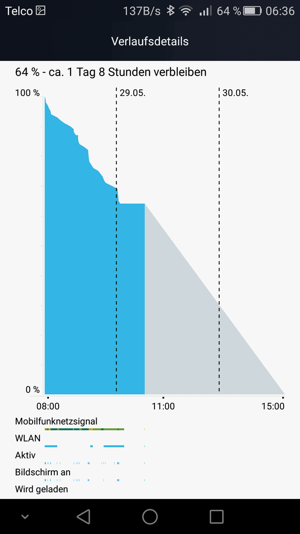

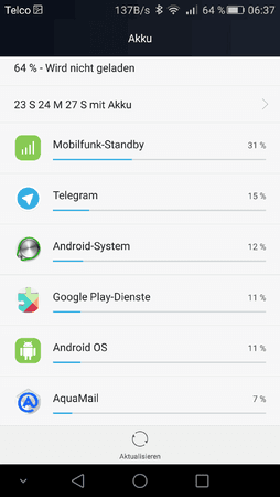

So sieht es bei mir aus, nach 24 Stunden Laufzeit.
Display-On-Zeit: 2 Stunden
Bin zufrieden :cool2:

DOT 2h und ist nicht einmal in der Liste lol. Weiss nicht was sich Huawei dabei gedacht hat. Aber gute Laufzeit :thumbsup:
Ja, bei der Verbraucherliste passt etwas nicht. Hab da noch kein System dahinter gefunden.
Das ist ja mal ne gute Laufzeit, da komme ich noch nicht hin. Irgendwas hält das Ding sehr oft aktiv, meist ist es die Google App, warum auch immer. Nur ohne root kann ich noch nicht wirklich rausfinden, warum das Ding so oft aktiv gehalten wird. Naja, heute mittag mal rooten, unlock Code ist schon da :thumbup:
Ich habe aktuell knapp 12 Stunden Laufzeit bei 2.5 h DOT und noch 35% Akku, komme auch gut zurecht
