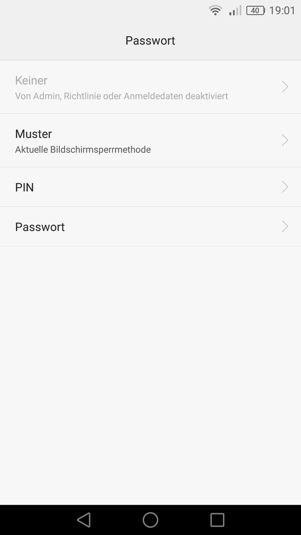

Ich steh gerade auf dem Schlauch... hab Displayentsperrung “Muster“ gewählt. Nervt mich, kann ich aber nicht auf “Keine“ ändern, ist im Menü nicht hinterlegt. Ich kann nur Muster, PIN oder Passwort wählen. Das ging doch bei der B370 noch... Kann mich da jemand von Euch erleuchten ?
VPN oder Exchange eingerichtet? Dann geht Muster nicht, weil zu unsicher.
Bearbeitet von: MarkusK - Grund: Direktzitat entfernt. Bitte Forenregeln beachten und den Antwort-Knopf anstelle des Zitat-Knopfes verwenden. [MarkusK]
Nein ist nicht eingerichtet. Aber Muster, PIN und Passwort geht ja, nur Ausschalten kann ich die Display Sperre nicht. Ist im Menü nicht anwählbar...
