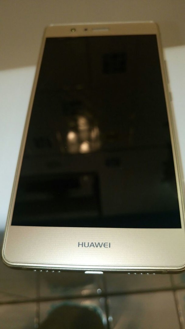

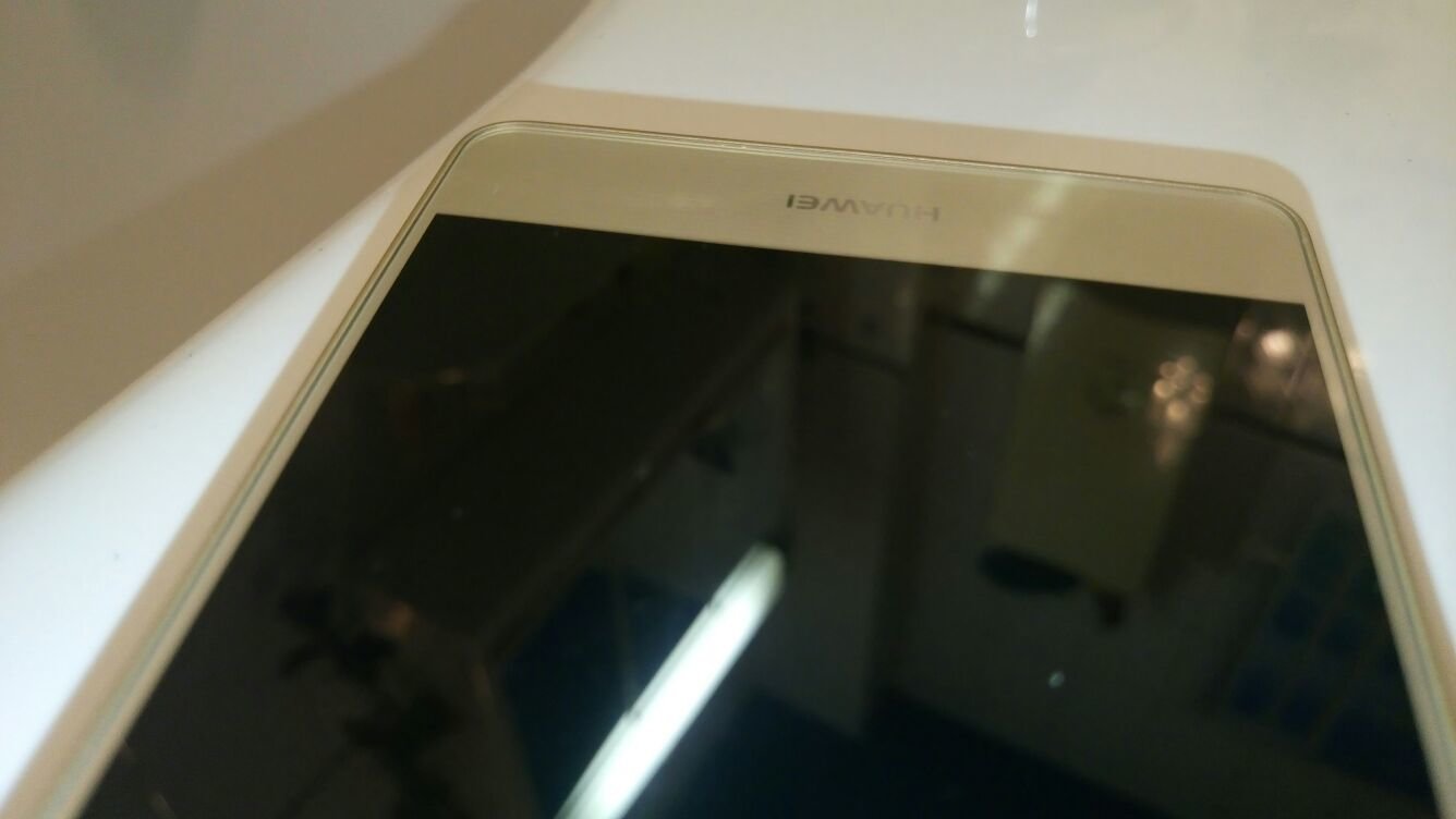

Gibt's denn da auch Fotos von?
@Marioiatda
Sorry, war nicht böse gemeint, bin nur gefrustet ;)
Hab versucht so gut wie möglicht darzustellen.
