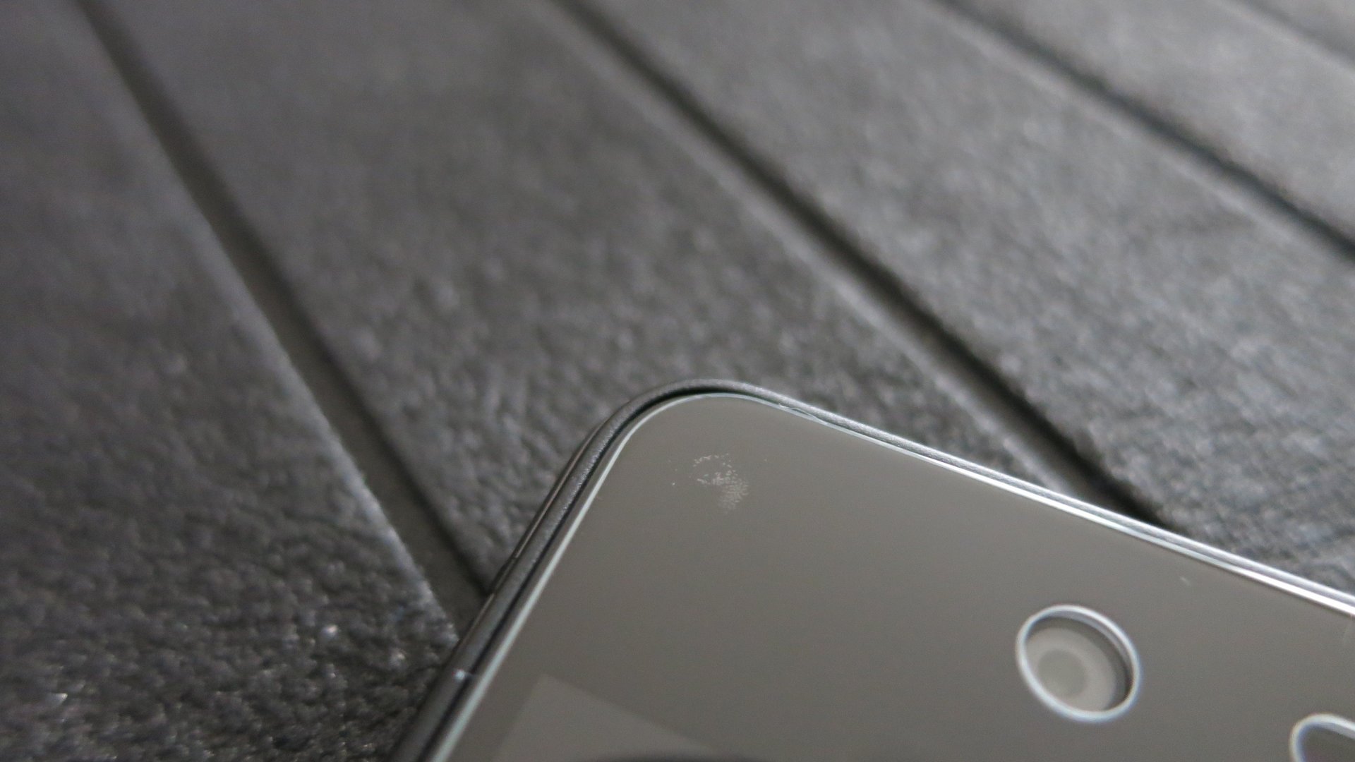

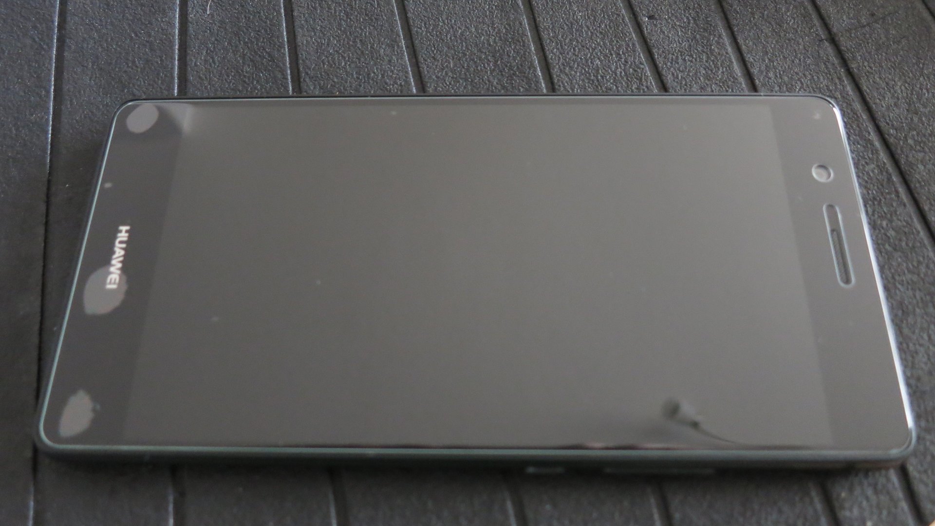

Habe nun auch mal Versucht Folie (Panzerglas) auf das P9Lite zu, leider war es nicht erfolgreich.
Ich hatte immer in der unteren linken Ecke eine Blase und oben beim Lautsprecher. Die obere Blase entsteht aber nur beim Versuch die Blase in der linken Ecke zu minimieren, dazu sitzt die Folie ziemlich weit oben.

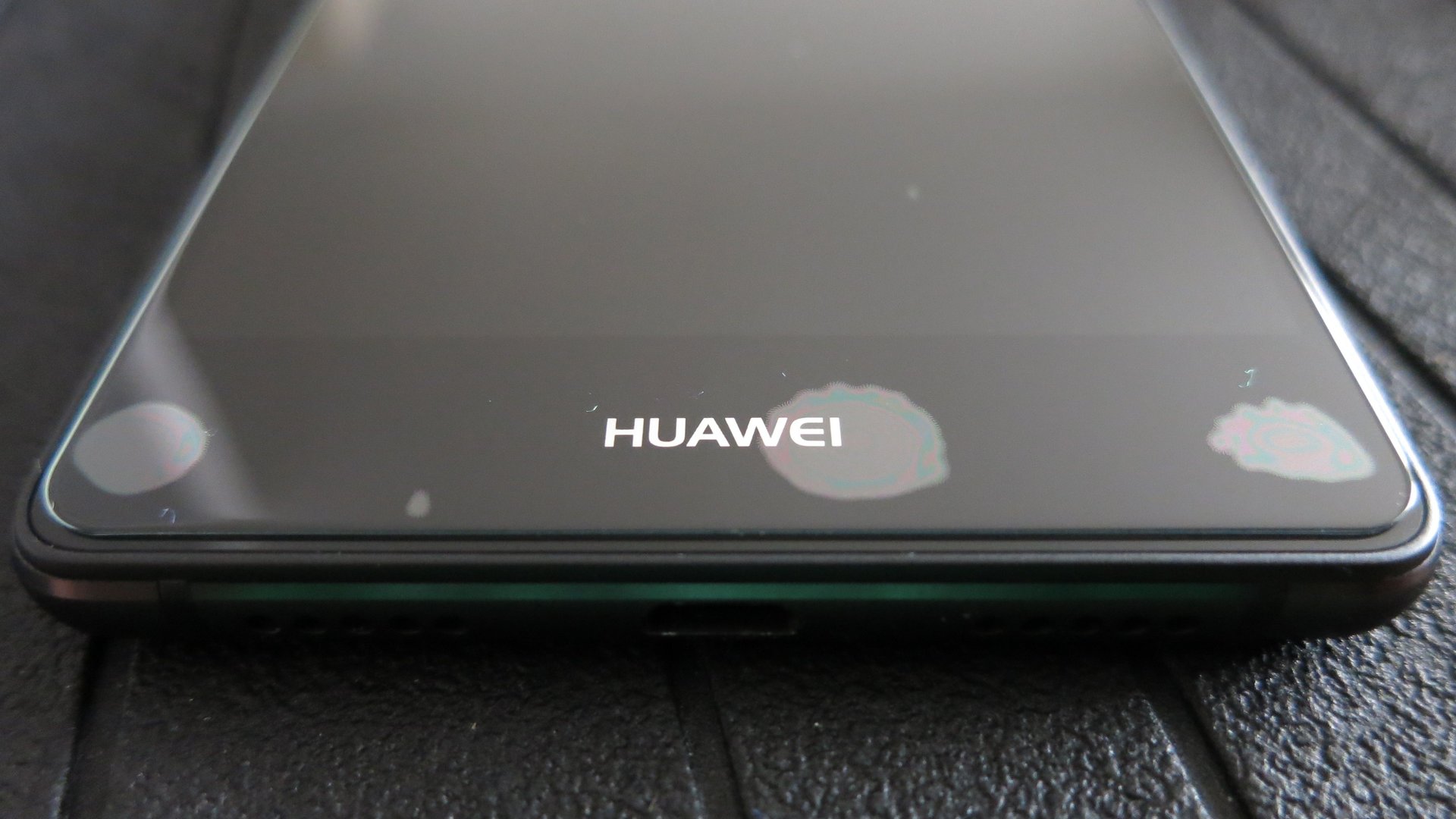

Und die Folie mit einem Föhn warm machen, wie es jemand hier mal probiert hat, klappt bei oder auch nicht? Die Blasen wie sie bei Dir sind hatte sonst so noch keiner hier. Die meisten hatten das Problem unten in der Mitte, also quasi unterhalb deiner Blase. Da liegt die Folie aber ja super auf.

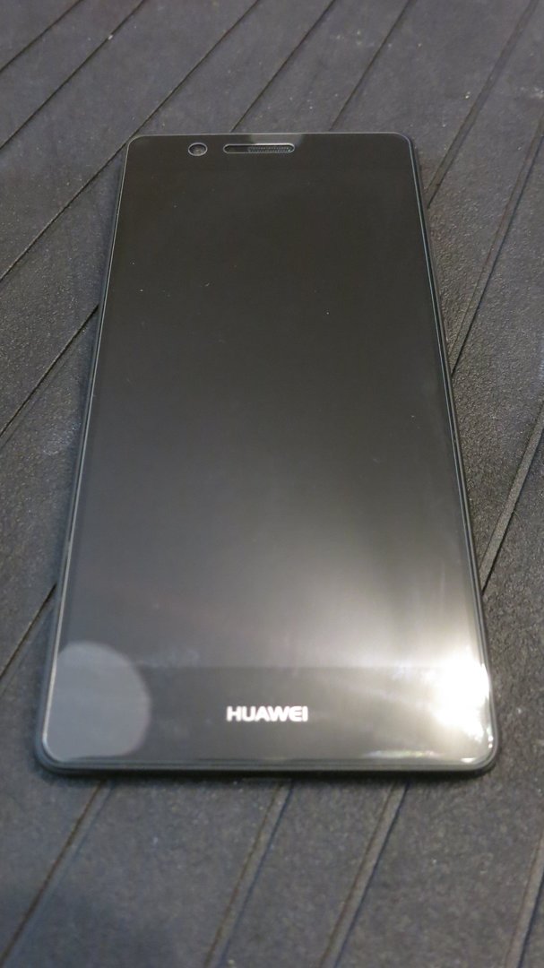

habe es mit dieser im zweiten Versuch absolut blasen/fusselfrei geschafft

Naja, zumindest erklärt es die Unebenheiten, und auch die verschiedenen Blasenmuster die man so sieht. würde auch erklären, warum es bei manchen auftritt, bei anderen aber nicht oder unterschiedlich stark. Liegt schlicht und einfach an der falschen Schraube bzw ein paar umdrehungen zuviel beim eindrehen in der chinesischen Fabrik.
Hier (
) gibt es ein disassembly video, bei dem ab 1:25min das Schema der schrauben gezeigt wird. deckt sich im wesentlichen mit den Blasenbildern die ich so gesehen habe.

Danke für das Video! Echt simpel die Rückseite abzumachen. Die beiden kleinen Schrauben etwas gelockert und auf einmal sitzt die Glasfolie wie angegossen :)
