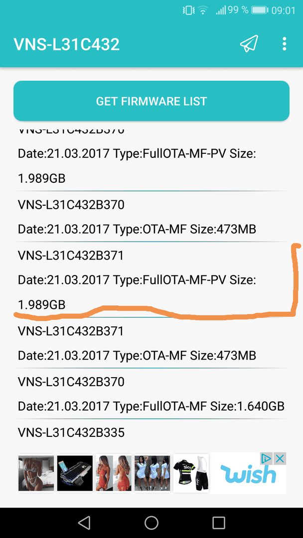

Danke. Das Problem hatte ich ja schon gelöst, nur das Problem, das Factory Reset immer bei 16% abbricht und beim Bootloader die Rote Fehlermeldung habe, stört mich am meisten. Kann ich wenn ich die B371 nochmal drüberinstallieren will, das per Update.app und Tastenkombi machen ? , habe ja die B371 ja schon drauf, aber irgendwie fehlerhaft. Hoffe damit den Fehler mit dem Bootloader zu beseitigen.
@Copkiller2011
Versuche es einfach ob es geht, wenn nicht würde ich es über Firmware Finder versuchen die B370 einzuspielen. Wenn das auch scheitert dann musst Du das Rollback von der Huawei Seite nehmen danach die MM 6.0 von der Huawei Seite und zum Schluss wieder Update auf B370. Ich drück die Daumen .
Copkiller kommt ja von der 161 auf die 371. Kann er den so ohne Weiteres die 370 installieren?
Du hast aber schon das L31 und nicht L21.
Idee,
Nimm Firmware Finder und Spiel die voll Firmware B371 noch Mal ein. Das sollte ja gehen.

Ja da hattest Du keine voll Firmware gehabt sondern eine kleine 400-600MB groß.Da fehlt die Hälfte. Du musst schon die voll ota Firmware nehmen 1,9GB groß, da ist alles dabei. Hatte ich auch gehabt.
Beim Update auch immer darauf achten, was vor dem B steht. Meines ist ein freies Handy. VNS-L31C432B370 aktuell. Es kann schon sein, dass es für Handys von Providern mit anderer C-Nummer noch kein update gibt.
