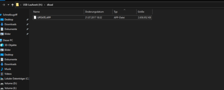

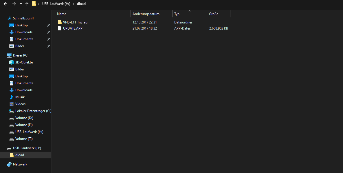

so ist richtig oder?

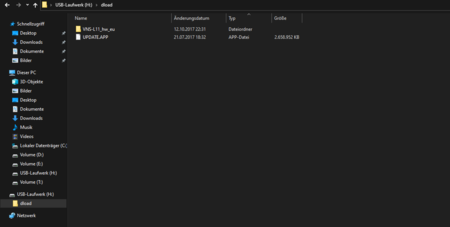

Ja auf SD einen Ordner anlegen.
Da darf nichts anderes drinn sein, da hinein kopiere die Update App

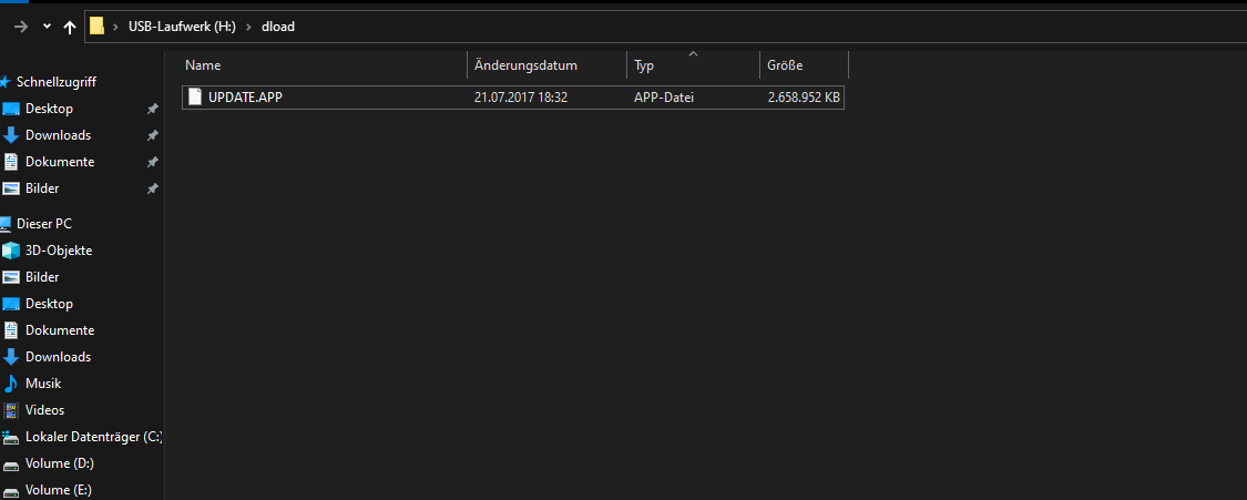

so
also nur die update.app sonst nichs
Ja

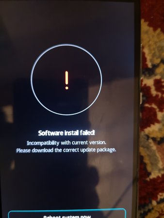

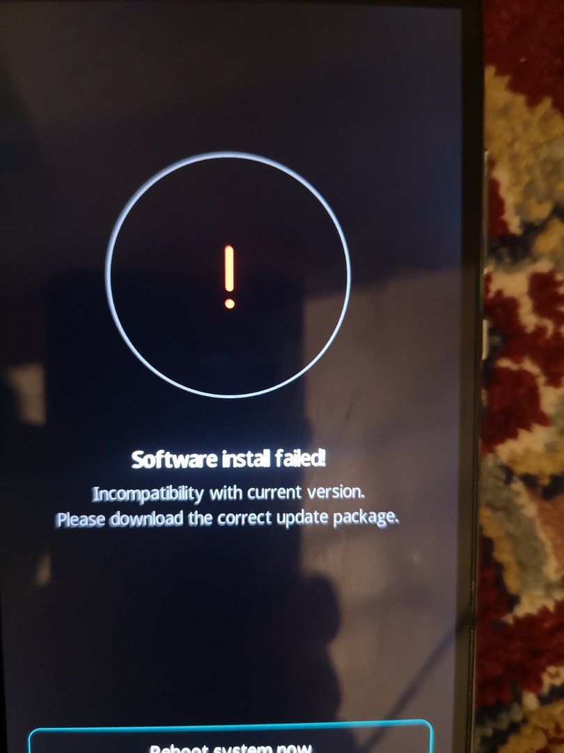

geht nicht
da steht software install failed
@marceljauch
Welche hast du genommen?
Akku ist wenigstens 30%?
123
akku ist 83% und ich habe die b416 genommen
ok mach ich

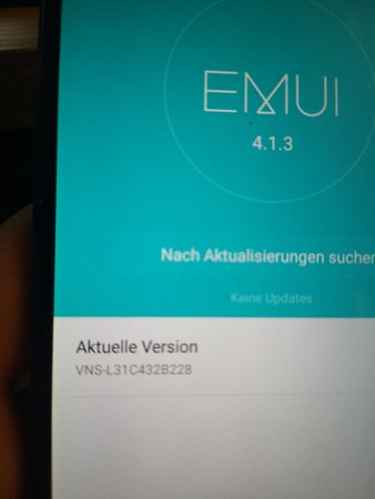

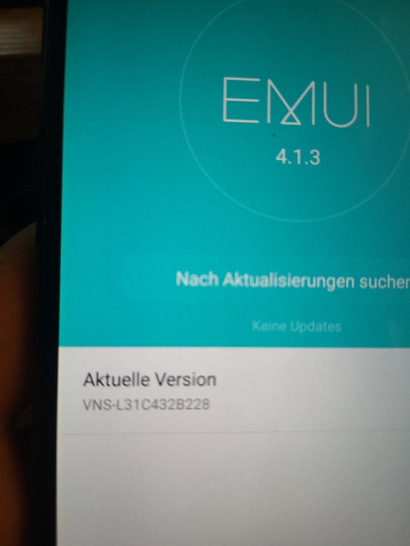

also ich wollte nur nochmal sagen das aktuell auf dem p9 lite die version vns-l31c432b228 ist
ne funktioniert nicht
meine build nummer

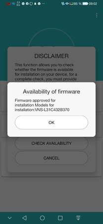

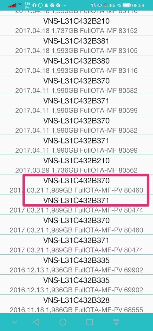

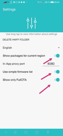

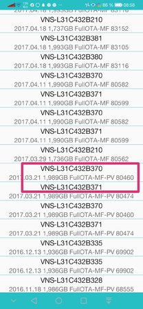

@marceljauch
Geh mal in den Settings vom FF dann das einstellen
Dann nimm mal die
Im FF immer Check machen, die muss App Approved für dein Modell ausgeben.
