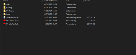

muss ich vielleicht das p9 lite toolkit benutzen
also das hier
@marceljauch
Das Tool ist ganz gut, hatte ich damals auch genutzt
aber man muss wissen ob dual oder single sim
weißt du welches ich habe
