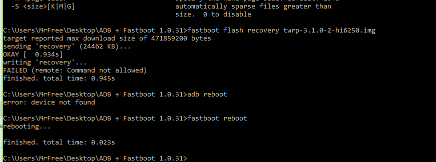

Da kommt wieder Command Failed :(
Steht da auch eine konkretere Angabe, warum der Befehl gescheitert ist? Manchmal ist es nur ein Tippfehler oder so. So sollte es richtig sein:
Code:
fastboot flash recovery twrp-3.1.0-2-hi6250.img
Idealerweise sollte sich die *.img Datei direkt im Fastboot-Verzeichnis auf Deinem Rechner befinden.
Siehe hier
[doublepost=1495882107,1495881979][/doublepost]kommt trotzdem wieder auch wenn ich es rein kopiere
Doh :blink:. Was steht in der Fastboot-Anzeige? Ist der Bootloader oder FRP wieder gesperrt?
immer noch gelockt ja der war ja nicht unlocked
