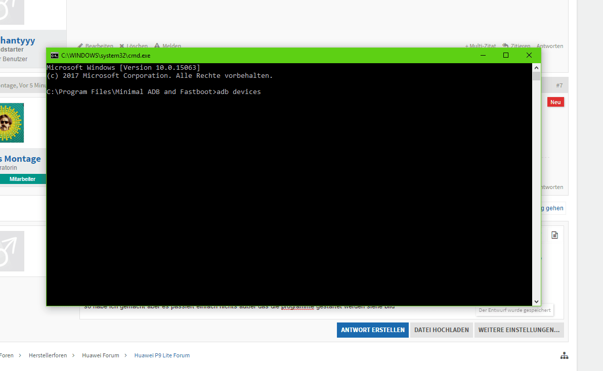

also ich hänge jetzt schon fest ich habe bis jetzt alles so gemacht und bei ihm in der anleitung steht,
Zitat:" Als erstes gibt man ein "adb devices". Dann sollte das Gerät aufgelistet werden mit dem Status unrecognized. Auf dem Gerät erscheint eine Meldung, wo man Debugging zulassen kann. Dort auf permanent merken klicken und dann auf zulassen. Ist mir schon passiert, habe beim Entsperren oder so irgendwohin geklickt und diese Meldung war weg. Sie kommt auch nicht wieder, wenn man "adb devices" erneut eingibt, das Gerät bleibt unrecognized. Da hilft, das Gerät neu zu starten und dann erneut "adb devices". Wenn das durch ist, dann geht es los."
so habe ich gemacht aber es passiert einfach nichts außer das die programme gestartet werden siehe bild

Geh nochmal in die Einstellungen, dort zu "Entwickleroptionen". Falls die noch nicht sichtbar sind, tippe 7x auf die Build-Nummer. Dann kannst Du in den Entwickleroptionen USB-Debugging aktivieren. Zusätzlich erscheint bei der Abfrage per ADB ein Dialog auf Deinem Handy, ob Du den Zugriff vom Rechner erlaubst. Das kannst Du per Haken auch dauerhaft bestätigen.
Andere Frage: hast Du Hisuite installiert? Das ist bei Windows (leider) nötig für die Treiberinstallation, vielleicht scheitert es auch daran.
Reaktionen: Leuter

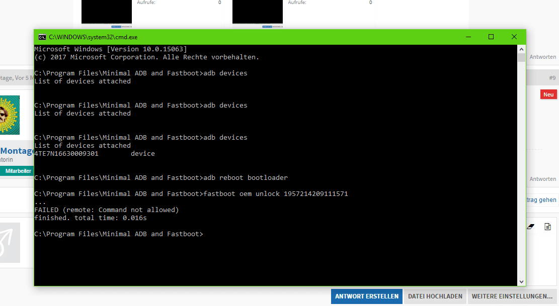

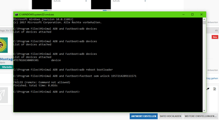

Okay neues problem im fastboot modus wollte ich oem unlocken aber siehe bild
Jetzt wird es etwas haariger: Welche Rückmeldung bekommst Du auf
Code:
fastboot oem lock-state info
und
Code:
fastboot oem get-lockstate
USB Debugging hast Du definitiv erlaubt? Den Dialog auf dem Handy bestätigt?
Reaktionen: Leuter
1. FB Lockstate: Locked
User LockState: Unlocked
2. Failed command not allowed
3. ja habe ich 1000000000% ig an

Geh nochmal in den Fastboot Modus. Steht da vielleicht "FRP locked"?
Reaktionen: Leuter
Ja genau das steht da

Der einfachste Weg (der aber vermutlich mit ebenfalls mit "Command not allowed" enden wird), wäre folgende Eingabe:
Code:
fastboot oem frp-unlock
Reaktionen: Leuter
dann kommt remote: oem_frp_check_password failed! Error = -1 finished
Kann es sein, dass Du zu einem früheren Zeitpunkt den Android Geräte-Manager aktiviert und später das Gerät auf Werkseinstellungen zurück gesetzt hast?
Versuch' es mal hiermit:
  • Deaktiviere in den Einstellungen vorübergehend SIM- und Bildschirmsperre (ist nicht unbedingt nötig, wird aber empfohlen - wie gesagt nur vorübergehend)
  • edit: ich würde hier der Vollständigkeit halber auch den Android Gerätemanager deaktivieren. Kannst Du alles später wieder einrichten.
  • Lösche sämtliche Google-Konten vom Gerät (unter Einstellungen -> Konten)
  • Setze das Gerät auf Werkseinstellungen zurück. Deine Daten gehen verloren, aber das passiert auch beim Entsperren des Bootloaders
(Quelle: Factory Reset Protection: what you need to know)
Reaktionen: Leuter
