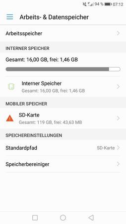

Siehe Screenshot am PC ist die Speicherkarte noch lange nicht voll. Gibt es dort einen versteckten Papierkorb, den man löschen muss?

Da steht bei freiem Speicherplatz 43 GB?
Äh... da wirft aber irgendjemand gewaltig was durcheinander
Bei mir steht MB - merkwürdig
Reaktionen: Miss Montage
Da ist ein rotes Ausrufezeichen vor der Kartenbezeichnung. Steht das da nur wegen deiner angeblichen Überfüllung? Ich wür die Inhalte der Karte auf den PC kopieren, und die SD Karte im Handy formatieren lassen, dan duie Daten vom PC wieder drauf kopieren... Karte hops? hatte ich schon 4 oder 5 mal...

[doublepost=1523040916,1523035539][/doublepost]Das Feld "Formatieren" bei der SD-Karte ist am P9 ausgegraut, was mache ich nun?
Wie ist die Karte denn formatiert/ welches Format hat die Karte? ggf. sichern, am PC (oder Digitalcamera!!!) formatieren, und dann noch mal probieren... Für mich sieht das so aus, als hätte deine Sandisk nen Schuss: Die werden dann automatisch auf schreibgeschützt gesetzt, um weiteren Datenverlust zu verhindern. Ich hatte das auch an meinem Axon 7: das hat 2(!!) Sandisk 256 GB hintereinander zerhauen... Mit der 400 GB kein Prob... Falls die Karte tatsächlich nen Schuss haben sollte, freu dich auf den supertollen Support von Sandisk: Wirklich beispielhaft...
Nun hat es geklappt, ich musste den internen Speicher als Standardpfad auswählen um zu formatieren. Dann die Daten vom PC auf die im Handy formatierte SD-Karte geschoben und habe wieder 98 GB freien Speicher. Nun bin ich gespannt, wie lange das gut geht.
