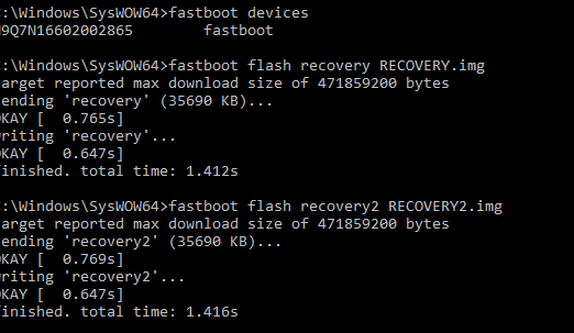

hat auch nichts gebracht
Wundere Dich nicht über die kurzen Schreibzeiten, es handelt sich ja um kleine Images. Wirklich lange lädt bei mir immer nur die Systempartition, weil sie deutlich größer ist. Startet das Gerät nach wie vor nicht?

Laut Fastboot wurden die Recoverys fehlerfrei geflasht. Wie versuchst du denn die Recoverys zu starten?
