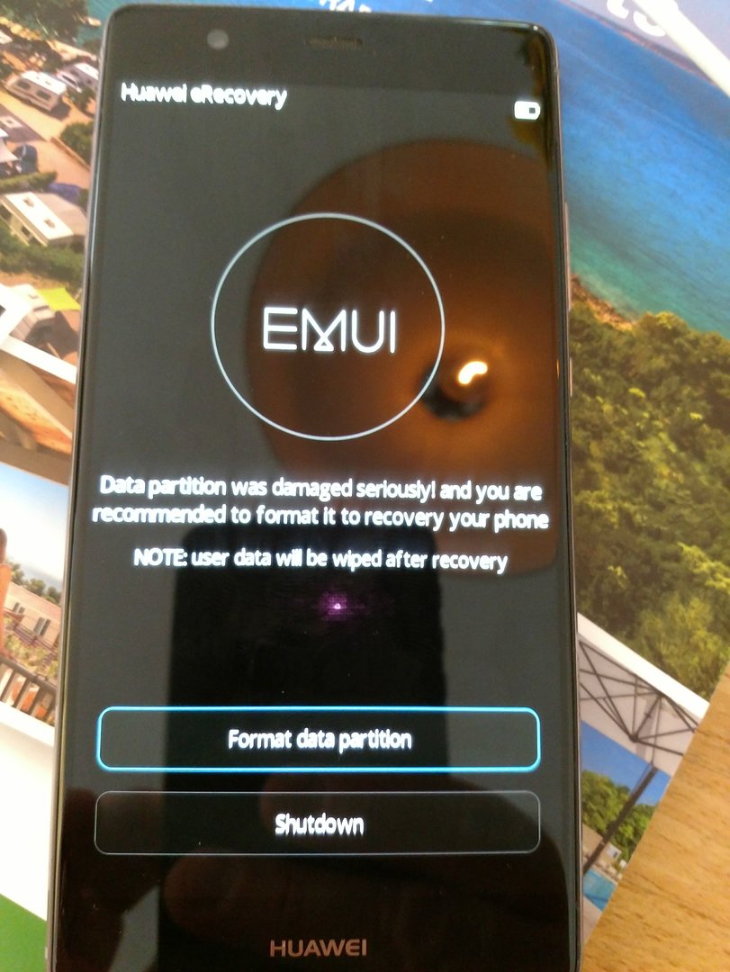

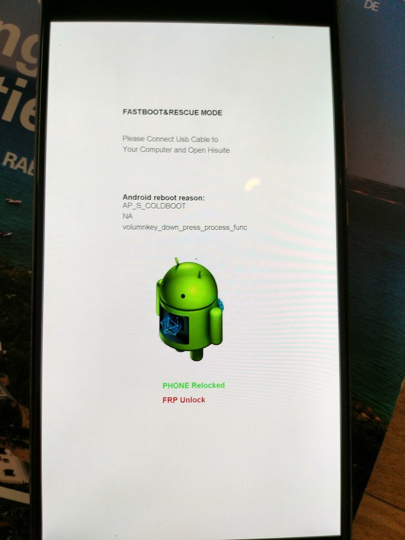

Nach einem halben Jahr habe ich mir noch mal ein gebrauchtes plus besorgt. Leider lässt sich BT nicht aktivieren.
Es lassen sich auch keine Updates einspielen. Sobald beim Update das Recovery erscheinen sollte kommt die Meldung dass das die Datenpartition nicht in Ordnung ist und deshalb formatiert werden soll. Das Recovery scheint allerdings defekt zu sein. Es folgt die Aufforderung ein neues Recovery herunter zu laden. Dieses wird allerdings abgebrochen.
Was kann man da machen? Würde es helfen twrp einzuspielen?
Ich gehe davon aus dass der Vorbesitzer an dem Gerät rum gefummelt hat.

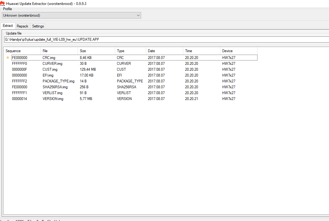

Den updat extractor habe ich nun installiert, aber so richtig steige ich nicht dahinter. Ich habe mal einen Screenshot angefügt. Welche img ist denn nun die Recovery?
Fasche Update.app, die Recovery.img findest du in der großen Update.app
Du musst noch die große Update.zip runterladen, dort findest du dann die richtige Update.app;)

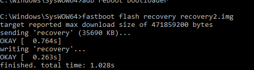

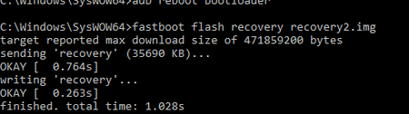

Allerdings habe ich die VIE-L09C432B180 gefunden und die Recovery files extrahiert, per fastboot eingespielt, leider scheinbar ohne Erfolg.
Weder twrp noch Stock recovery lässt sich nach dem flashen aufrufen, und das obwohl keine Fehlermeldung im fastboot kam. Ich glaube da ist auch gar nichts geflasht worden! Ich habe so was schon einige Male bei anderen Geräten gemacht, und immer erschien im Fastboot Modus so etwas wie eine Fortschritts Anzeige und eine Bestätigung dass etwas verändert wurde. Bei dem P9 Plus passiert nichts dergleichen. Im DOS Fenster wird allerdings das korrekte flashen angezeigt (siehe Screenshot!)
Was läuft da falsch?! Bestimmt mache ich irgendwo was falsch?

Genau gesagt gibt es bei EMUI 2 Recoverys und zwei Befehle dafür:
Das "normale" Recovery heißt recovery.img und wird mit
Code:
fastboot flash recovery recovery.img
installiert, das zweite (eRecovery) mit
Code:
fastboot flash recovery2 recovery2.img
Außerdem wirst Du das Recovery nicht starten können, solange das Handy noch mit dem Rechner verbunden ist. Du musst es also erst "abklemmen" und dann mit Lauter und Ein/Aus starten.

Du hast laut Screenshot das eRecovery in die primäre Recoverypartition geflasht, das gehört da aber gar nicht hin.

Jetzt habe ich die beiden Recoverys nochmals geflasht und es läuft immer noch nicht, sogar noch besser, es startet gar nicht mehr. Es bleibt bei der Meldung
"your device is booting now" hängen!
Irgend etwas hat sich also getan, leider nicht das richtige, aber immerhin.
Trotzdem noch mal die Frage: sollte während des Flashvorganges nicht irgendeine Meldung im Fastbootmodus erscheinen?
Wie lange hängt es denn schon? Und ja, generell gibt es bei Fastboot Fehlermeldungen, wenn ein Image nicht installiert werden kann. Ich gehe auch davon aus, dass Du gestern die eRecovery erfolgreich in die primäre Recovery-Partition "gebügelt" hast, wie @XPDroid89 geschrieben hat. Fastboot prüft ja nicht, ob Dein Vorhaben sinnvoll ist...
