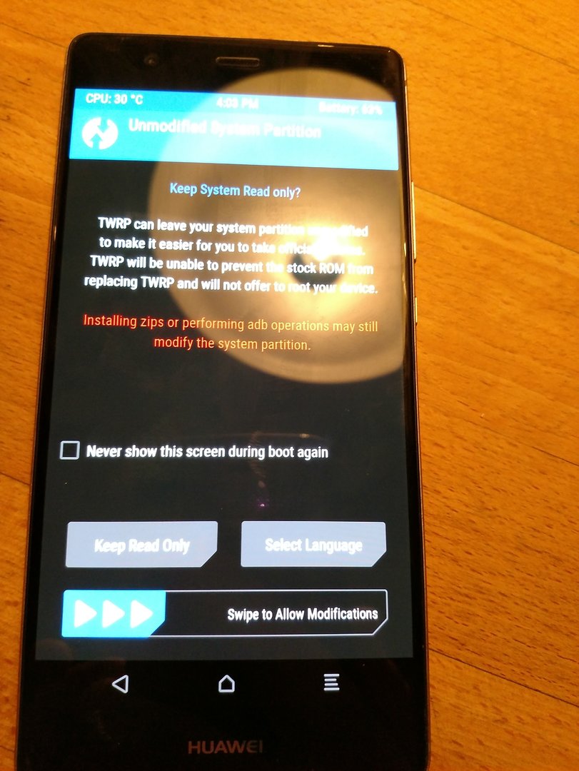

Aaaaahhh, Twrp läuft schon mal.
Vielen Dank xpdroid!
[doublepost=1505164095,1505163931][/doublepost]Gestarted habe ich Twrp über die Auswahl welche beim Start kommt, also Volume up für 3 Sekunden halten. Hätte dabei nicht eigentlich die Stock Recovery anspringen müssen?

und auch das dload per forced Update ist wieder möglich!!! Vielen Dank an Euch!
