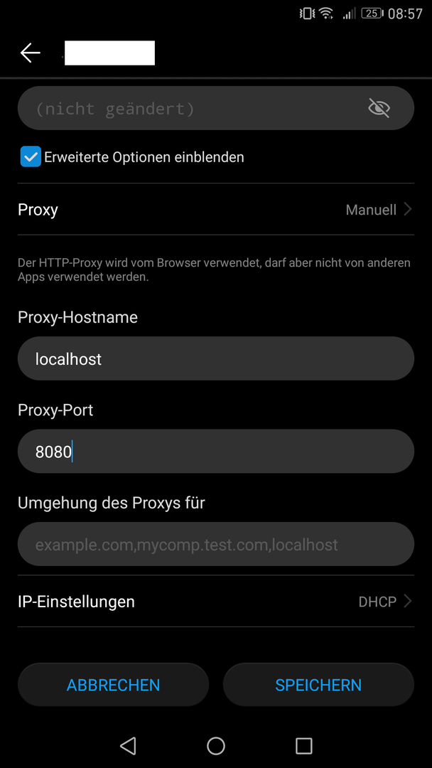

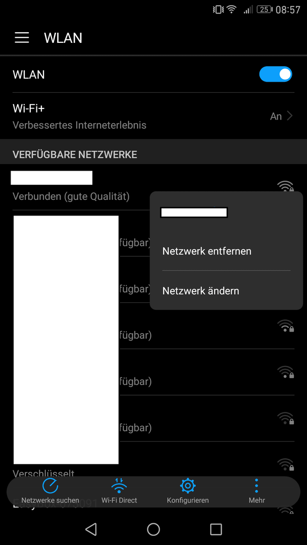

Also ich bekomme das mit dem Proxy auch nicht hin, kann da mal jemand was auf deutsch mit Screenshots einstellen?
Einstellungen - WLAN
Dort das eigene WLAN womit man verbunden ist, lange mit dem Finger draufdrücken
Netzwerk ändern (kann sein das es nun Optisch etwas anders ist)
Beim nächsten Punkt "Erweiterte Optionen Einblenden" auf Manuell stellen und Proxyname localhost und Port 8080
Speichern und Fertig
Nun mit dem Firmwarefinder das ProxyAddon laden und alles so machen wie hier oder auf XDA beschrieben steht
@S13gfried JA und NEIN,..
man kann es versuchen, kann aber sein das du in der C900 Firmware Landest und dann keine Themes mehr Laden kannst
Daher müsste man dann noch die OEM Info ändern *zur C432* (Root etc)
Dann is es möglich (obs einfacher geht ?!) Vielleicht, aber ich habs damals durch OEM Info von Vodafone zur C432 gemacht und seit dem nicht mehr geändert

Ich habe es so und auch in anderer Reihenfolge versucht, funzt bei mir nicht.
Nach der Einstellung musst den Firmware finder starten und die dort runtergelade Firmware an den Proxy senden.
Der Button taucht auf wenn du diese dort geladen hast.
Nach dem Klick meldet das Handy auf einmal das ein Update da ist. Und will es laden zum installieren. Das ganze dauert dann noch mal etwa.
