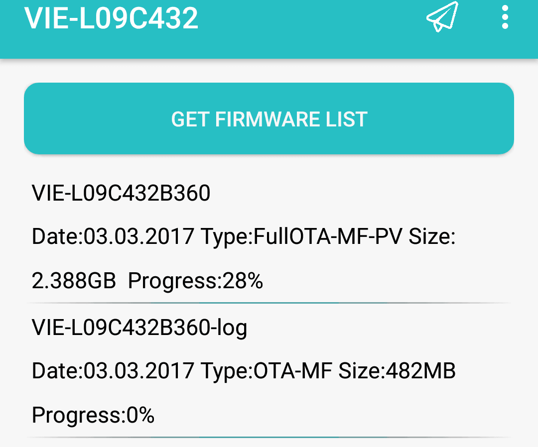

es gibt 428mb und full mit 2338mb oder so... reicht das kleinere?
also laden mit firmware finder, proxy setzen, uber firmawarefinder dann nix mehr machen?... sprich Updateprogramm öffnen und es sollte alles von selbst laufen?

Es gibt nur eine im Firmware Finder (die kleinere - mehr dazu unten)

es gibt zwei

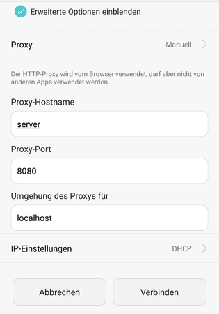

[doublepost=1489254829,1489254427][/doublepost]kannst mir bitte das mit dem proxy erläutern?
bekomm das nicht hin

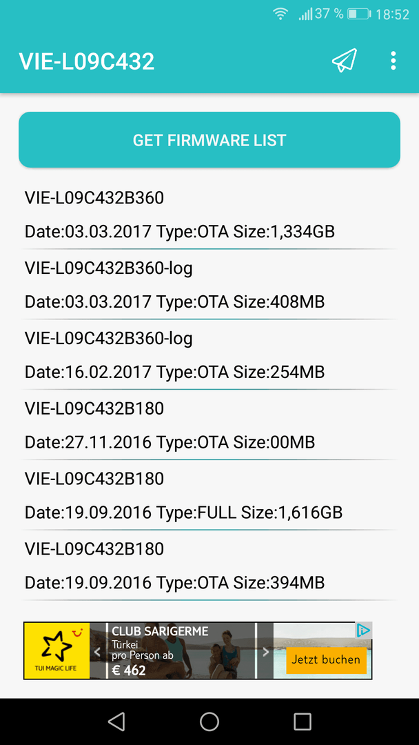

@diddsen
Tja, bei mir sieht es anders aus. Gerade nochmal geschaut. Komisch.

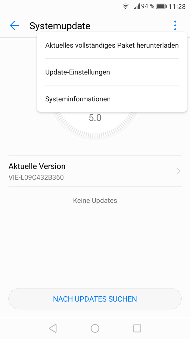

Ich habe die oberste genommen. Die größere bekam ich erst nachdem ich in Huawei Update die Option "vollständig..." unter den drei Punkten ausgewählt habe.

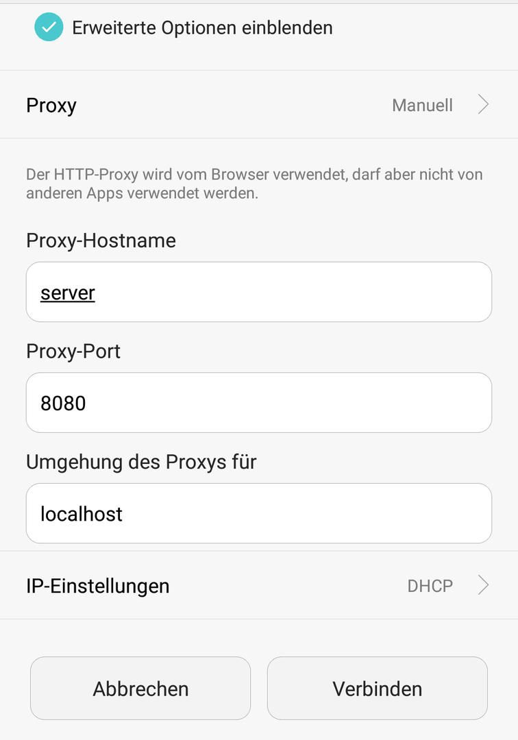

also so mit wlan ändern?
hab gemacht... dann in app auf senden... dann hicare auf aber passiert nix, findet nix

@diddsen
Nicht Hicare, sondern Sytemupdate
Unter Proxy: localhost (da wo bei Dir server steht)
unter Port: 8080
mehr habe ich nicht eingetragen
ok.
bekomms trotzdem nicht hin... das gibts doch nicht.
wlan ändern richtig gemacht? siehe Screenshot.

mkbeh schrieb:
Du musst unten auf das Menü bei Softwareupdates drücken und auf "aktuelles vollständiges Paket herunterladen" drücken

Da machst du wohl den selben Fehler wie ich zu Anfang. Der Tipp von @mkbeh hatte mir da sehr geholfen.

Ich habe es nach dieser Anleitung gemacht: Upgrade Huawei P9 Plus VIE-L09C432 from M to N (L02C432B360) via Firmware Finder. Eventuell hilft euch das. Wie beschrieben dürft ihr das 1,3 gb Packet nicht runterladen, sondern nur zum installieren auswählen, dann geht ihr runter auf den Reiter (bei euch müsste er unten sein) und wählt komplete Firmware runterladen und installieren aus, dan klickt ihr auf Aktualisieren, das ist alles.
