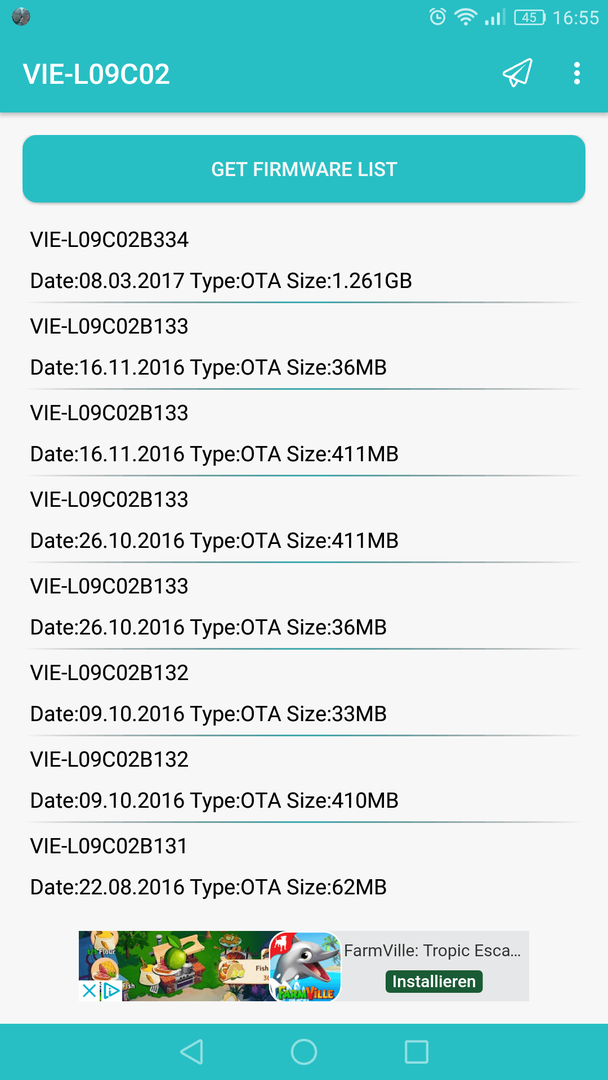

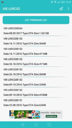

elli.z im fimeware update steht aber das es nur 1, 26 GB hat normalerweise sollte es doch mehr als 2 gb haben oder nicht!
@Mona1802
Nehme mal an, dass die Daten komprimiert sind und nach dem entpacken wieder knappe 2.39 GB ergeben.
@Mona1802
du brauchst die FULLOTA und die hat 2.595GB bei C02 Vodafone.
Aktiviere mal im FirmwareFinder in den Einstellungen "Use new firmware base"
@Mona1802
michi96 schrieb:
Das der Firmware Finder nur die 1,3GB datei findet ist normal.
Hast du in den Firmware Finder Einstellungen die option "Install via System Updater" aktiviert und bist bei der 1,3GB version auf "send firmware to updater" gegangen? Nur dann kann die Huawei Update App die richtige datei finden.
Ich könnte es nicht besser formulieren.
Dann war da, glaub ich, noch ne Option im Systemupdater mit Vollversion laden.
Gruß Zille
