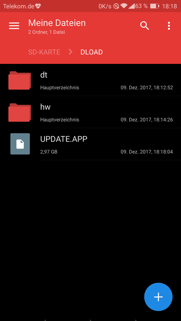

So muss es aussehen:

Nein das Rollback musst du vorher flashen. Danach entfernst du das Rollback Package aus dem dload Ordner
und kopierst die B181 Update.app mit den beiden Ordnern aus der add dload. zip in den dload Ordner wie oben im Screenshot dargestellt.
In den Ordnern sind zusätzliche Update.app Files enthalten und diese
beinhalten auch ein Userdata.img womit
deine Datenpartition komplett neu aufgesetzt wird.
Also alles auf Werkseinstellung;)

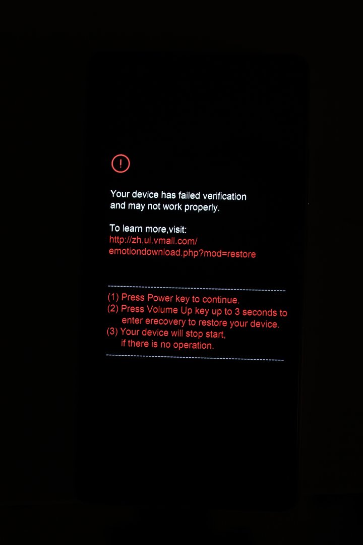

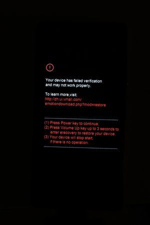

was ist denn jetzt schon wieder :scared: es geht überhaupt nichts mehr
Bootet es noch wenn du den Powerbutton drückst?
Was hast du den jetzt gemacht? Das Rollback Package geflasht?
Ich habe wie in der Anleitung (wieder einmal) das Rollback auf die SD Karte und dann mit der Tastenkombi das Rollback versucht zu Installieren. Das kam dabei raus... wenn ich den Powerbutton drücke Bootet es noch, aber nur noch halb (keine Tastatur mehr - nur spracheingabe, bleibt alle naselang hängen, ist auf Werkseinstellung, musste es neu einrichten)
Was steht den jetzt unter Buildnummer?
Müsste eigentlich jetzt was mit C900B300 stehen, wenn das Rollback erfolgreich durchgelaufen ist.
Oder steht da jetzt NRD90M_test-keys? Dann ist die aktuelle Firmware unvollständig.
NRD90M_test-keys steht jetzt da...
Dann ist deine Firmware unvollständig.
Versuch trotzdem jetzt mal die B181 aufzuspielen so ich ich oben beschrieben habe.

SD Karte habe ich Formatiert > so wie dein Screenshot zeigt beladen > mit Tastenkombi zum Install gelangt > Install erfolgreich.
