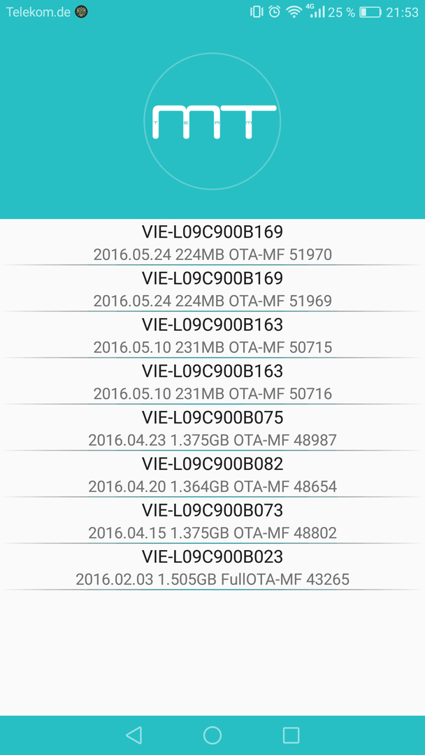

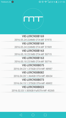

ich habe ein etwas anderes Problem. Ich habe bei meinem P9 Plus vor ca. 1 Jahr ein Rollback gemacht, da damals die FW meinen Akku nach 1-2 Stunden ausgesaugt hat.
Seit dem finde ich keine Updates o.ä..
Derzeit ist B181 auf dem Telefon. Ist das die Aktuellste FW?
Ich habe auch über die App FF nichts erreichen können, die mir da angezeigte FW ist B169....
Habe gestern einmal auf Werkseinstellungen zurück gesetzt, hat aber nichts gebracht.. Daann doch was nicht stimmen oder? :confused2:
Wieso bist Du auf der Cust 900? Normal wäre in Europa C432...

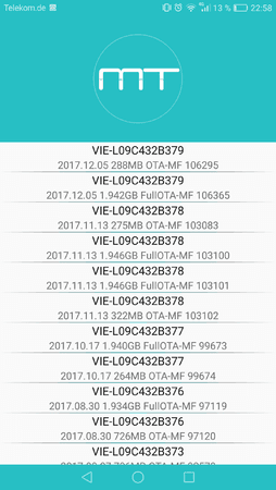

In FF finde ich unter C432 welche. Einfach die Aktuellste nehmen?
Die aktuellste würde ich nicht nehmen - die scheint von Huawei noch gar nicht freigegeben zu sein. An anderer Stelle las ich, dass die B377 derzeit ausgerollt wird. Nimm aber unbedingt die Vollversion!

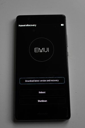

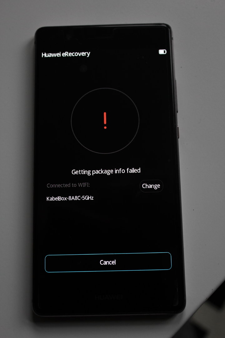

*Edit: es hat wieder nicht geklappt... nach dem Download wird neu gestatet. Dann wird angezeit dass die Installation nicht durchgeführt werden kann. Klicke dann auf "Download latest Version and recovery". Dann versucht das Telefon mit dem Richtigen WLAN zu verbinden (habe die Proxy Einstellungen rückgängig gemacht).
Nach ca. 1 min steht da, dass es Fehlgeschlagen ist......

So, habe erneut nach der Anleitung probiert das Update zu Installieren. Download und co geht alles, bis es zur Installation geht (Ausschalten und mit VOL +, VOL - & Power gedrückt halten wieder starten) jedes mal bricht bei 5% die Installation ab. Ich weiß nicht weiter... Einschicken wollte ich es eigentlich nicht so gerne.
